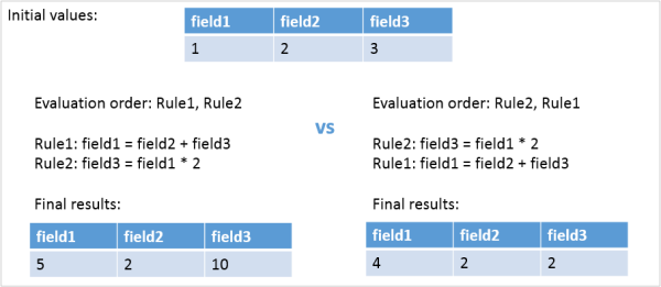

Al evaluar las reglas, el orden controla la secuencia en que se evalúan las reglas. En las reglas de cálculo, el orden en que se evalúan las reglas en un dataset es importante, ya que puede hacer que el resultado de la evaluación de la regla sea diferente.
El orden de evaluación es importante cuando se calculan dependencias de otros campos para la entidad que se está almacenando. La siguiente imagen muestra cómo el resultado de dos reglas de cálculo puede variar según el orden de evaluación de las reglas:
Ejemplo de orden de evaluación diferente
El orden de evaluación es una propiedad de una regla de atributo que puede verse utilizando la Vista Reglas de atributo o con la función arcpy.Describe para imprimir las propiedades de la regla de atributos. El orden de evaluación se determina inicialmente por el orden en que se crean las reglas para el dataset y se almacena como un valor entero que comienza con el valor de 1. El orden aumenta en uno conforme se crean nuevas reglas. Las reglas de cálculo inmediato y por lotes mantienen independientemente su propio orden de evaluación.
La vista Reglas de atributo enumera las reglas de cálculo según el orden de evaluación, en las secciones Inmediato y Lote. Para realizar cambios en el orden de evaluación, edite la columna Orden de la Vista Reglas de atributo o use la herramienta Reordenar regla de atributo.
