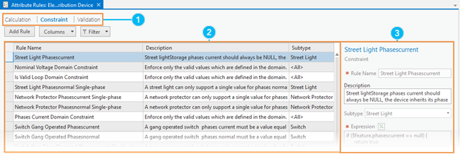

Secciones de navegación
Al abrir la vista Reglas de atributos, puede ver los distintos tipos de rol haciendo clic en las pestañas Cálculo, Restricción o Validación. Las reglas existentes se muestran en cada pestaña, donde cada fila representa una regla individual. Cuando se selecciona una regla, aparecen las propiedades de la regla en el panel de detalles, en el lado derecho de la vista.
Configure la vista Reglas de atributos con los botones Columnas y Filtrar. Puede modificar las columnas visibles en la lista de reglas con el botón Columnas. También puede filtrar las reglas de atributos por las propiedades de las reglas con el botón Filtrar. El filtro utiliza las columnas visibles en la lista de reglas.
Vista Reglas de atributos
Elemento
Descripción
Utilice las pestañas para cambiar entre los tipos de regla Cálculo, Restricción y Validación.
Las reglas se enumeran en la sección de cuadrícula de la vista. Puede personalizar las columnas para mostrar más o menos detalles de cada regla.
El panel de detalles incluye las propiedades de la regla seleccionada de la cuadrícula y también se utiliza para introducir propiedades durante la creación de reglas.
Secciones de navegación de la vista Reglas de atributos

Una vez se establezcan reglas de atributos en un dataset, puede verlas y administrarlas en el conjunto de herramientas Reglas de atributos y en la vista Reglas de atributos. La función arcpy.Describe se puede utilizar en un dataset para imprimir las propiedades de la regla de atributos. También puede ver las reglas de atributos de un dataset a partir del archivo de valores separados por comas (.csv) que se crea cuando se utiliza la herramienta Exportar reglas de atributos.
La vista Reglas de atributos le permite interactuar con las reglas de atributos del dataset o la capa desde los que se abrió la vista. Cuando la vista está activa, los grupos Administrar ediciones, Ediciones e Importar/Exportar contienen herramientas y comandos para administrar reglas. Puede utilizar estas herramientas a la vez que interactúa con la vista y el panel de detalles.
  • Guardar: confirma los cambios realizados.
  • Eliminar regla: elimina la regla seleccionada.
  • Habilitar regla: habilita la regla seleccionada.
  • Deshabilitar regla: deshabilita la regla seleccionada.

Modificar las propiedades de una regla existente
Después de crear reglas de atributos, puede modificar algunas propiedades mediante la vista Reglas de atributos. Para realizar cambios en una regla de atributo, se requiere un bloqueo exclusivo en el dataset subyacente.
Para realizar cambios en una regla de atributo existente, siga estos pasos:
  1. Abra la vista Reglas de atributos.
  2. En la vista Reglas de atributos, seleccione el tipo de regla para la regla que desea modificar.
    • Cálculo
    • Restricción
    • Validación
  3. Seleccione la regla que desee modificar haciendo clic en la fila concreta.
    El panel de detalles muestra las propiedades de la regla.
  4. En el panel de detalles, realice cambios en cualquiera de las siguientes propiedades de la regla:
    • Descripción
    • Expresión
    • Subtipo
    • Desencadenadores
    • Campos de desencadenador
    • Deshabilitar casilla de verificación (en la sección Ejecución)
    • Excluir de la evaluación de la aplicación (en la sección Ejecución)
    • Número de error
    • Mensaje de error
    • Etiquetas
    Nota:
    Las propiedades de la regla que no se pueden modificar son de solo lectura. La modificación de estas propiedades de la regla requiere eliminar y volver a crear la regla.
  5. Solo para reglas de cálculo y de restricción, puede cambiar opcionalmente el orden de evaluación. Haga clic en la pestaña Cálculo o Restricción en la vista. En la sección de lista de reglas de la vista, modifique el valor de la columna Orden de la regla cuya secuencia de evaluación desea cambiar. Para obtener más información sobre el orden de evaluación, consulte la regla de cálculo y la regla de restricción.
  6. Haga clic en el botón Guardar en la pestaña Reglas de atributos.
    Las propiedades de la regla de atributo se actualizan.
