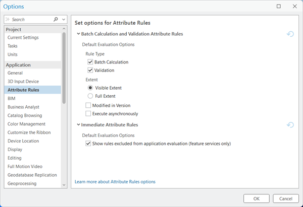

Establecer las opciones de reglas de atributos
En el cuadro de diálogo Opciones del proyecto, en la pestaña Reglas de atributos, puede cambiar la configuración de las reglas de atributos para la aplicación ArcGIS Pro. La configuración de las reglas de atributos se almacena en su perfil de usuario y se respeta en todos los proyectos de ArcGIS Pro.
Pestaña Reglas de atributos en el cuadro de diálogo Opciones de la configuración del proyecto de ArcGIS Pro que muestra la configuración predeterminada.

Reglas de validación de atributos y cálculo por lotes
Las opciones de validación y cálculo por lotes están activadas de forma predeterminada.
Tipo de regla
El tipo de regla define los tipos de reglas que se evalúan.
  • Cálculo por lotes: se evaluarán las reglas de atributos de cálculo por lotes.
  • Validación: se evaluarán las reglas de atributos de validación.
Más información sobre los tipos de reglas de evaluación diferida
Extensión
La extensión define cómo se evalúan las entidades.
Elija una de las siguientes opciones:
  • Extensión visible: evalúa la extensión visible del mapa. Está activada de forma predeterminada.
  • Extensión completa: si el origen es un servicio de entidades, evalúe la extensión completa del servicio de entidades. Si el origen es una geodatabase, evalúe la extensión completa de los datos con reglas de atributos en el espacio de trabajo. Está desactivada de forma predeterminada.
Modificado en la versión
Evalúa las ediciones realizadas en la versión en rama actual. Esta opción solo está disponible cuando el origen es un servicio de entidades con la capacidad Administración de versiones y está conectado a una versión en rama. Esta opción no está disponible al evaluar reglas con la versión predeterminada. Está desactivada de forma predeterminada.
Ejecutar de forma asíncrona
Al evaluar reglas, puede establecer una preferencia sobre cómo debe realizarse la evaluación. Esta opción solo está disponible cuando el origen es un servicio de entidades con la capacidad Administración de versiones y está conectado a una versión en rama.
  • Desactivado: la evaluación se realizará de forma síncrona. Esta opción tiene un tiempo límite más corto y se utiliza mejor cuando se evalúa una extensión con un número reducido de entidades que requieren cálculo o validación. Esta es la opción predeterminada.
  • Activado: la evaluación se realizará de forma asíncrona. Esta opción dedica recursos del servidor a ejecutar la evaluación con un tiempo límite más largo. La ejecución asíncrona se recomienda cuando se evalúan grandes datasets que contienen muchas entidades que requieren cálculo o validación.

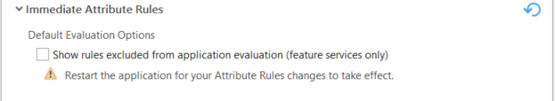

Reglas de atributo inmediatas
Esta opción muestra reglas en la vista Reglas de atributos correspondientes a las reglas inmediatas (Cálculo o Validación) de un servicio de entidades.
  • Activado: en la vista Reglas de atributos se muestran todas las reglas inmediatas de validación o cálculo que tienen activada la opción Excluir de la evaluación de la aplicación de un servicio de entidades. Esta es la opción predeterminada.
  • Desactivado: en la vista Reglas de atributos solo se muestran todas las reglas inmediatas de validación o cálculo que tienen desactivada la opción Excluir de la evaluación de la aplicación de un servicio de entidades. Un banner de información de la parte superior de la vista de reglas de atributos solo muestra reglas de atributos que son de solo lectura para servicios de entidades. Solo se muestran las reglas locales. Visualice todas las reglas a través de la configuración de la aplicación.
Nota:
Los cambios de las opciones de evaluación predeterminadas de las reglas de atributos inmediatas requieren reiniciar la aplicación para que la nueva configuración surta efecto.
Opciones de evaluación predeterminadas de las reglas de atributos inmediatas con mensaje para reiniciar la aplicación para que los cambios surtan efecto
Con esta opción desactivada, el rendimiento puede mejorar cuando se agregan capas a un mapa o se abre un proyecto con servicios.
