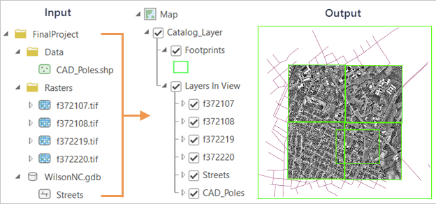

Diagrama de un espacio de trabajo de entrada y una capa de catálogo de salida
La capa se denomina capa de catálogo porque gestiona las referencias a grandes colecciones de elementos, capas de servicio, paquetes que se dibujan como capas y elementos del portal, de forma muy parecida a un catálogo. Es una forma suficiente de ver los datos geográficos y organizar las fuentes de datos de forma intuitiva.
