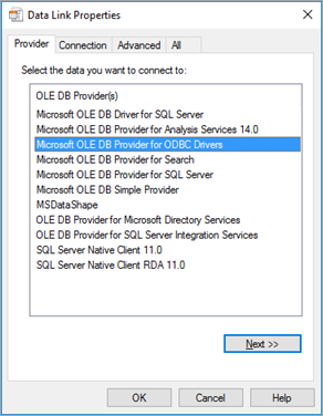

    Aparece el cuadro de diálogo Propiedades de enlace de datos.
    Cuadro de diálogo Propiedades de enlace de datos
  3. En la pestaña Proveedor, haga clic en el proveedor de base de datos de OLE adecuado para el tipo de datos que quiera utilizar.
  4. Haga clic en Siguiente o en la pestaña Conexión.
