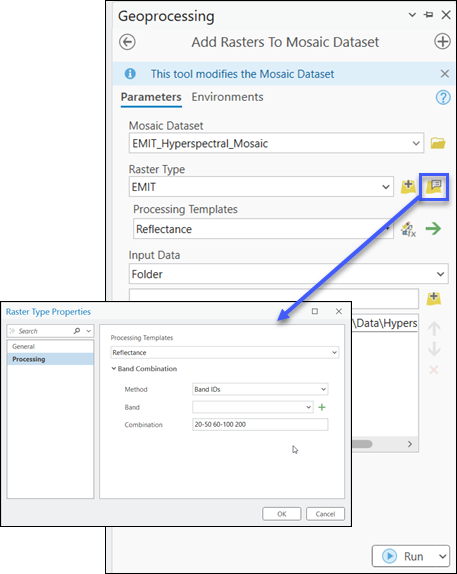

Para especificar un subconjunto de bandas en un dataset de mosaico utilizando la herramienta Agregar rásteres a dataset de mosaico, lleve a cabo los pasos siguientes.
  1. Abra la herramienta Agregar rásteres a dataset de mosaico.
  2. Especifique el valor del parámetro Dataset de mosaico.
  3. Elija EMIT en la lista desplegable Tipo de ráster.
  4. En el parámetro Tipo de ráster, haga clic en el botón Propiedades.
    Se abre el cuadro de diálogo Propiedades de tipo de ráster.
  5. En el cuadro de diálogo Propiedades de tipo de ráster, haga clic en Procesamiento en el panel lateral.
    Se muestran los parámetros de Combinación de bandas.
  6. En el parámetro Método, elija Id. de banda en la lista desplegable.
  7. Escriba la combinación de bandas en el cuadro de texto Combinación.
    Las bandas se introducen como una lista delimitada por espacios y se pueden especificar como rangos de bandas. Por ejemplo, al especificar un subconjunto utilizando la opción Id. para el parámetro Método, un valor de 20-50 60-100 200 extraerá los Id. de banda entre (inclusive) 20 y 50, 60 y 100, y una banda con un Id. de 200.
    Combinación de bandas para el sensor EMIT
  8. Haga clic en Aceptar para cerrar el cuadro de diálogo Propiedades de tipo de ráster.
  9. Haga clic en Ejecutar en la herramienta Agregar rásteres a dataset de mosaico.
    Se crea el dataset de mosaico que contiene las bandas de imágenes hiperespectrales especificadas, y se carga en el panel Contenido y en el mapa.
