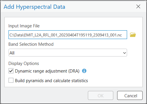

Para agregar datos hiperespectrales a una escena o mapa, siga estos pasos:
  1. Haga clic en la pestaña Mapa en la cinta de ArcGIS Pro.
  2. En el grupo Capa, haga clic en la lista desplegable Agregar datos y seleccione Datos hiperespectrales.
    Aparece el cuadro de diálogo Agregar datos hiperespectrales.
  3. Proporcione la ruta a los datos hiperespectrales que desea agregar al mapa.
  4. Agregue todas las bandas (recomendado), o un subconjunto de bandas, utilizando los siguientes métodos de selección de bandas:
    • Todas: utilice esta opción para agregar los datos con todas las bandas.
    • Longitudes de onda de bandas: especifique las longitudes de onda de banda mínima y máxima.
    • Id. de banda: especifique los Id. de banda mínimos y máximos.
    • Nombres de banda: Escoja una o más bandas.
  5. Marque la casilla de verificación Ajuste de rango dinámico (DRA).
    La opción DRA calcula las estadísticas utilizando solo las 3 bandas dentro de la visualización del mapa, y aplica la extensión en consecuencia.
  6. Si lo desea, marque la casilla de verificación Crear pirámides y calcular estadísticas.
    Si está marcada, se calcularán las estadísticas y se construirán pirámides para todo el dataset hiperespectral. Los factores de omisión utilizados para calcular las estadísticas son 10 filas y 10 columnas. Los parámetros utilizados para construir pirámides son el vecino más cercano para el remuestreo y LZ77 para la compresión. El proceso puede llevar bastante tiempo, en función del tamaño y el número de bandas hiperespectrales.
  7. Haga clic en Aceptar para agregar las imágenes hiperespectrales al mapa.
