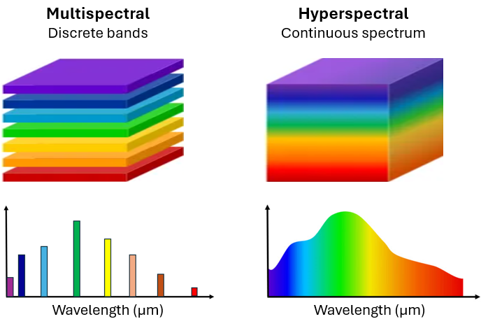

Los sensores de imágenes hiperespectrales (HSI) capturan una amplia gama de longitudes de onda en todo el espectro electromagnético, proporcionando una información espectral muy detallada sobre objetos y superficies. Sus características clave incluyen las siguientes:
  • Alta resolución espectral: las HSI capturan cientos de bandas espectrales contiguas, que generalmente cubren las regiones visibles, de infrarrojo cercano (NIR), infrarrojo de onda corta (SWIR) y, a veces, infrarrojo térmico (TIR).
  • Firmas espectrales: cada material tiene una firma espectral única, lo que permite una identificación precisa de los materiales en función de sus propiedades de reflectancia.
  • Bandas espectrales contiguas: las bandas se capturan de manera continua, en lugar de separada, lo que garantiza un perfil espectral detallado para cada píxel.
    Comparación de imágenes multiespectrales e hiperespectrales
  • Gran volumen de datos: debido a la gran cantidad de bandas, las HSI generan cantidades significativas de datos, lo que requiere técnicas de procesamiento avanzadas, como la selección de la banda espectral, la reducción de la dimensionalidad o el aprendizaje automático.
  • Discriminación de materiales: la información espectral detallada permite una mejor diferenciación entre materiales de apariencia similar, lo que resulta útil en aplicaciones como la representación cartográfica de minerales, la agricultura y la observación del medio ambiente.
  • Correlación espacial y espectral: cada píxel contiene un perfil espectral completo, lo que permite el análisis espacial y espectral de los objetos de una escena.
  • Aplicaciones en diferentes disciplinas: las HSI se usa ampliamente en agricultura (supervisión de la salud de los cultivos), geología (exploración de minerales e hidrocarburos), defensa (detección de objetivos), imágenes médicas y de materiales, y ciencias ambientales.

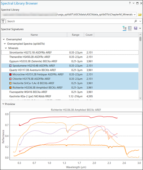

Explorador de bibliotecas espectrales
El panel Explorador de bibliotecas espectrales le permite explorar, abrir, previsualizar y seleccionar firmas espectrales de bibliotecas espectrales seleccionadas.

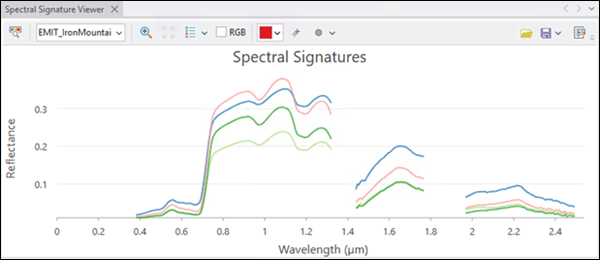

Visor de firmas espectrales
Utilice el Visor de firmas espectrales para ver, recopilar y guardar firmas espectrales de imágenes y de un archivo de biblioteca espectral.

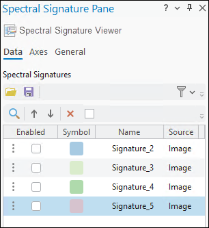

Panel Firma espectral
El panel Firma espectral le permite controlar la visualización de las firmas espectrales en el visor. Permite editar nombres y cambiar colores de las firmas espectrales, personalizar textos para el visor y exportar firmas seleccionadas a un archivo de biblioteca espectral de Esri.
