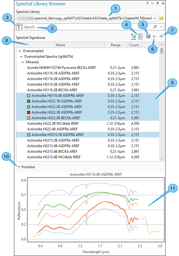

Panel Explorador de bibliotecas espectrales
A continuación se indica la funcionalidad del Explorador de bibliotecas espectrales.
Número de llamada
Descripción
Explora una carpeta o un archivo de biblioteca espectral.
Busca por nombre o nombres, separados por comas.
Filtra por metadatos de la biblioteca espectral.
Muestra la información de la biblioteca espectral en vista de árbol o vista de lista.
5
Guarde los espectros seleccionados como archivo de biblioteca espectral de Esri (.esl).
6
Vuelve a muestrear las bandas de la biblioteca espectral para que coincidan con las bandas de una imagen o una biblioteca espectral de destino.
7
Agrega las firmas espectrales seleccionadas a la sección Visor de firmas espectrales.
8
Haga clic con el botón derecho del ratón en el campo para establecer los campos visibles.
9
Haga clic para seleccionar una firma espectral o pulse Ctrl mientras hace clic para agregar firmas espectrales adicionales.
10
Activa o desactiva la ventana Vista previa.
11
Muestra los perfiles de firma espectral seleccionados.

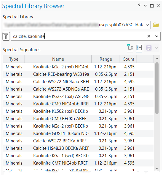

Buscar espectros
Especifique la biblioteca espectral que desea explorar.
  1. Utilice el botón Examinar para seleccionar el archivo ASCIIdata_*.
  2. En la barra de búsqueda, especifique el tipo de material que le interesa.
    La biblioteca espectral de USGS, versión 7, incluye varios miles de firmas espectrales para una gran variedad de materiales, como minerales, líquidos, vegetación y mucho más. Busque espectros específicos en la biblioteca espectral escribiendo el nombre del material en la barra de búsqueda. Puede buscar varias firmas espectrales por nombre, separadas por una coma.
  3. Haga clic en Cambiar a vista de lista o Cambiar a vista de árbol para mostrar la lista de firmas espectrales, según corresponda. Haga clic con el botón derecho del ratón en el campo para configurar los campos de visualización.
Resultados de la búsqueda de espectros específicos en Cambiar a vista de lista
