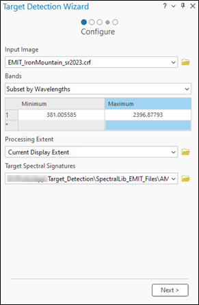

Configurar
El primer paso del Asistente para la detección de objetivos es la página Configurar, donde se establecen la imagen de entrada y los espectros de entrada y se definen el alcance del procesamiento y el rango espectral.
Ejemplo del panel Asistente de detección de objetivos: página Configurar
A continuación se describen los ajustes de la página Configurar.
  • Imagen de entrada: la entrada puede ser una imagen multibanda o hiperespectral.
  • Bandas: especifique las bandas que desea incluir en el análisis. Entre las opciones se incluyen las siguientes:
    • Utilizar todo: utiliza todas las bandas de la imagen de entrada. Esta es la opción predeterminada.
    • Subconjunto por Id.: seleccione bandas en función de los rangos de Id. Este suele ser el número de banda.
    • Subconjunto por longitudes de onda: seleccione bandas en función de los rangos de longitud de onda.
    • Subconjunto por nombre: seleccione bandas en función de los nombres de banda.
      Cuando opta por crear un subconjunto de los datos de imagen, aparece un cuadro de diálogo para que especifique una banda, varias bandas, un rango de bandas, varios rangos de bandas o una combinación de bandas individuales y rangos de bandas. Seleccione las bandas utilizando la lista desplegable. Para especificar un rango de bandas, seleccione el valor mínimo y máximo del rango. Agregue más bandas o combinaciones de bandas pulsando Intro en el teclado.
  • Extensión de procesamiento: especifique la extensión del análisis. Entre las opciones se incluyen las siguientes:
    • Extensión completa: utilice la extensión de toda la imagen de entrada. Esta es la opción predeterminada.
    • Extensión de visualización actual: utilice la extensión de visualización actual.
    • Seleccione una capa del mapa como extensión de procesamiento.
    • Vaya hasta un shapefile guardado que defina la extensión.
  • Firmas espectrales objetivo: firma espectral del material objetivo. Las firmas espectrales objetivo pueden incluirse en una biblioteca de firmas espectrales.
    Nota:
    La firma espectral objetivo incluirá todas las firmas espectrales de la biblioteca espectral, por lo que deben ser específicas del material de interés.
Haga clic en Siguiente para pasar al siguiente paso del flujo de trabajo.

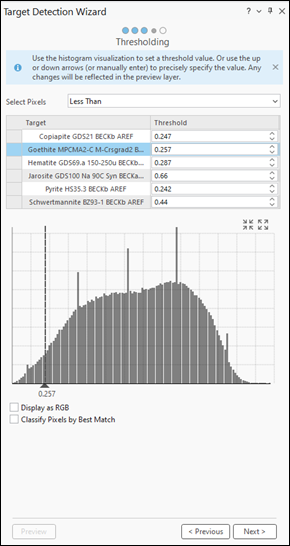

Definición de umbral
La página Definición de umbral permite filtrar píxeles en el ráster de puntuación que se ajustan mejor a los objetivos. Cuando aparece la página, se muestra un histograma del ráster de puntuación, junto con controles para establecer el valor del umbral. Se agrega una capa de vista previa al mapa con un umbral predeterminado aplicado.
Utilice los controles del histograma para establecer el umbral para identificar anomalías en el ráster de puntuación. Establezca el valor de umbral escribiendo un valor o utilizando el control de aumento o disminución para ajustar el valor de umbral. Un solo clic cambia el umbral en 0,001; siga pulsando los controles de aumento y disminución para cambiar en un incremento mayor.
También puede ajustar el umbral pulsando el controlador presente en la visualización del histograma y deslizándolo a lo largo del histograma. Amplíe o reduzca el histograma utilizando los controles de zoom. Esto le permite ajustar el valor de umbral de forma interactiva.
Nota:
La visualización del histograma ha sido optimizada para permitirle seleccionar los valores de umbral de forma interactiva. Si bien los valores del histograma son correctos, es posible optimizar la forma del histograma para acomodar valores atípicos al tiempo que se mantiene la forma de la mayor parte de los valores del histograma.
A medida que ajusta el umbral de forma interactiva en el histograma, los resultados se muestran como una vista previa en el ráster de puntuación del mapa. La primera vez que establezca un valor de umbral, haga clic en Vista previa para mostrar los resultados en el mapa. Una vez habilitada la Vista previa, cualquier ajuste realizado a los valores de umbral se mostrará en el mapa de forma interactiva.
Página Definición de umbral
En el caso de múltiples objetivos, seleccione un objetivo en la lista y la pantalla y el control del histograma se actualizarán a la banda correspondiente a ese objetivo. Si lo desea, puede utilizar la casilla de verificación Mostrar como RGB para actualizar la vista previa con la visualización RGB.

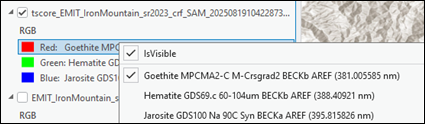

  • Puede cambiar las bandas para RGB en el panel Contenido haciendo clic con el botón derecho del ratón en el nombre de la banda y seleccionando el material de destino.
    Cambie las bandas de ráster de puntuación mostradas como RGB.

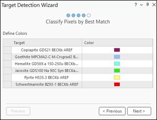

Es posible que un píxel tenga varios objetivos coincidentes. Si desea clasificar un píxel con un solo objetivo, active la casilla Clasificar píxeles por mejor coincidencia. Se abrirá el cuadro de diálogo Clasificar píxeles por mejor coincidencia.
Esta página se habilita activando la casilla de verificación Clasificar píxeles por mejor coincidencia. Determina el objetivo que tiene la mejor puntuación para cada píxel y define el color para cada objetivo.
Página Clasificar píxeles por mejor coincidencia
Haga clic en una muestra de color para especificar un color para el objetivo correspondiente.
