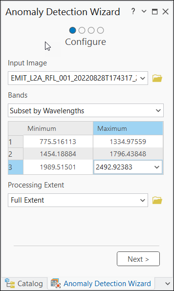

Configurar
La primera página del Asistente de detección de anomalías es la página Configurar, donde se configura el proyecto de detección de anomalías. Los parámetros establecidos en la página Configurar determinan los pasos y la funcionalidad disponibles en las páginas posteriores del asistente.
El paso de configuración le permite establecer la imagen de entrada, seleccionar bandas y definir la extensión del análisis.
Asistente de detección de anomalías, panel Configurar
  • Imagen de entrada: la entrada puede ser una imagen multibanda o hiperespectral.
  • Bandas: especifique las bandas que desea incluir en el análisis. Entre las opciones se incluyen las siguientes:
    • Utilizar todo: utiliza todas las bandas de la imagen de entrada. Esta es la opción predeterminada.
    • Subconjunto por Id.: seleccione bandas en función de los rangos de Id. Este suele ser el número de banda.
    • Subconjunto por longitudes de onda: seleccione bandas en función de los rangos de longitud de onda.
    • Subconjunto por nombre: seleccione bandas en función de los nombres de banda.
Cuando opta por crear un subconjunto de los datos de imagen, aparece un cuadro de diálogo para que especifique una banda, varias bandas, un rango de bandas, varios rangos de bandas o una combinación de bandas individuales y rangos de bandas. Seleccione las bandas utilizando la lista desplegable. Para especificar un rango de bandas, seleccione el valor mínimo y máximo del rango. Agregue más bandas o combinaciones de bandas pulsando Intro en el teclado.
Nota:
Solo es posible seleccionar bandas individuales cuando se elige la opción Subconjunto por nombre.
  • Extensión de procesamiento: especifique la extensión del análisis. Entre las opciones se incluyen las siguientes:
    • Extensión completa: utilice la extensión de toda la imagen de entrada.
    • Extensión de visualización actual: utilice la extensión de visualización actual.
    • Seleccione una capa del mapa como extensión de procesamiento.
    • Vaya hasta un shapefile guardado que defina la extensión.
Haga clic en Siguiente para pasar al siguiente paso del flujo de trabajo.

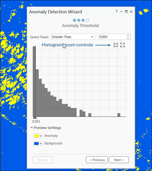

Umbral de anomalía
En el panel Umbral de anomalía, seleccione los píxeles del ráster de puntuación que identifiquen las anomalías de interés. Cuando aparece el panel, se muestra un histograma del ráster de puntuación, junto con controles para establecer un umbral para identificar anomalías. Ajuste el umbral de forma interactiva utilizando los controles del histograma al tiempo que los resultados se muestran instantáneamente en el ráster de puntuación del mapa.
Asistente de detección de anomalías, panel Umbral de anomalía
  • Seleccionar píxeles: filtre anomalías o el fondo mediante las opciones Mayor que y Menor que:
    • Mayor que: filtra los píxeles anómalos en el ráster de puntuación.
    • Menor que: filtra los píxeles de fondo en el ráster de puntuación.
Controles de histograma
Utilice los controles del histograma para establecer el umbral para identificar anomalías en el ráster de puntuación. Establezca el valor de umbral escribiendo un valor o utilizando el control de aumento o disminución para ajustar el valor de umbral. Un solo clic cambia el umbral en 0,001; siga pulsando los controles de aumento y disminución para cambiar en un incremento mayor.
También puede ajustar el umbral pulsando el controlador presente en la visualización del histograma y deslizándolo a lo largo del histograma. Amplíe o reduzca el histograma utilizando los controles de zoom. Esto le permite ajustar el valor de umbral de forma interactiva.
Nota:
La visualización del histograma ha sido optimizada para permitirle seleccionar los valores de umbral de forma interactiva. Si bien los valores del histograma son correctos, es posible optimizar la forma del histograma para acomodar valores atípicos al tiempo que se mantiene la forma de la mayor parte de los valores del histograma.
A medida que ajusta el umbral de forma interactiva en el histograma, los resultados se muestran como una vista previa en el ráster de puntuación del mapa. La primera vez que establezca un valor de umbral, haga clic en Vista previa para mostrar los resultados en el mapa. Una vez habilitada la Vista previa, cualquier ajuste realizado a los valores de umbral se mostrará en el mapa de forma interactiva.
Configuración de la vista previa
Defina los colores de visualización de las anomalías y el fondo en la vista previa.
Cuando esté satisfecho con los resultados, haga clic en Siguiente para avanzar al siguiente paso en el asistente de flujo de trabajo.
