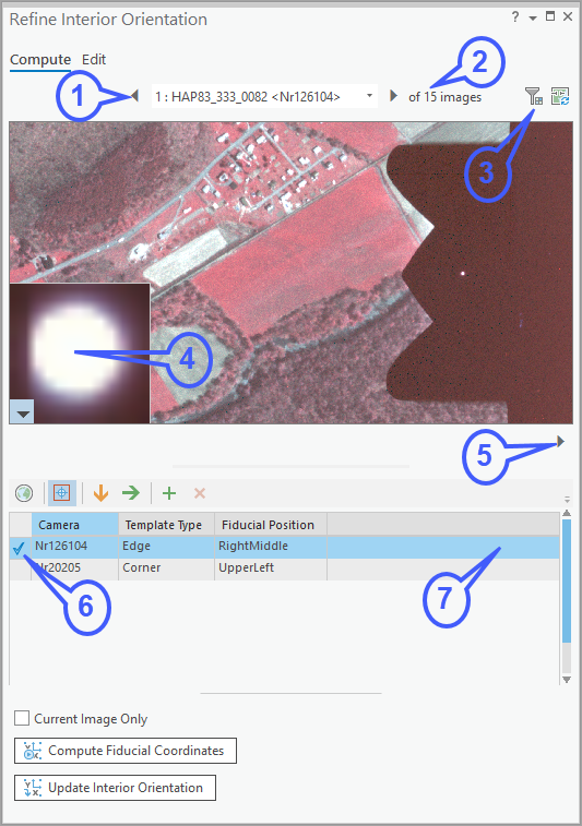

Pestaña Calcular
El siguiente gráfico y tabla resumen la funcionalidad de la pestaña Calcular del panel Refinar orientación interior:
Funcionalidad de la pestaña Calcular del panel Refinar orientación interior
Indicador
Descripción
El nombre del cuadro de texto refleja el nombre de imagen prefijado con el ObjectID correspondiente de la tabla de huellas. Haga clic en la flecha para visualizar la siguiente imagen o elija una imagen de la lista desplegable.
La cantidad total de imágenes definida por el filtro, la selección de cámara o la selección de mapa.
Utilice el botón Filtrar imágenes para filtrar imágenes que no tengan fiduciales resueltos o que se resuelvan con solo tres puntos de coincidencia.
La ventana emergente muestra una imagen de la plantilla actual.
5
Haga clic en la flecha para desplazarse a la siguiente posición de fiduciales de la imagen y la escala de visualización actuales.
6
La marca de verificación azul indica que se ha definido la imagen del elemento emergente para la plantilla actual.
7
Seleccione una fila específica para que se muestre en la plantilla y la imagen emergente de la posición de fiduciales correspondiente.

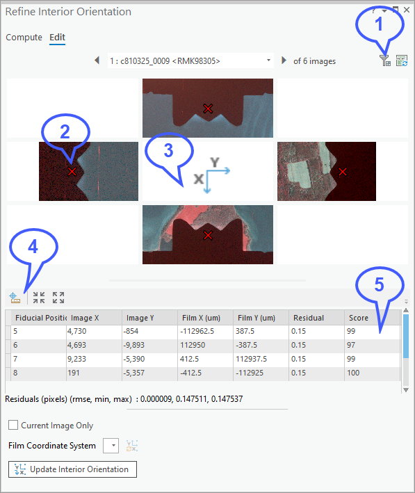

Pestaña Editar
El siguiente gráfico y tabla resumen la funcionalidad de la pestaña Editar del panel Refinar orientación interior:
Funcionalidad de la pestaña Editar del panel Refinar orientación interior.
Indicador
Descripción
La X roja indica la posición del punto fiducial que se está editando.
El FCS de la imagen actual.
Utilice la herramienta Editar para agregar o editar un punto fiducial. Haga clic en la herramienta Editar y haga clic en el centro del fiducial correspondiente de la ventana de vista previa.
5
Seleccione una fila para editar o visualizar un punto fiducial específico.

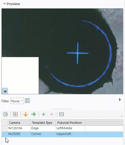

  2. Defina las plantillas de fiduciales capturando una imagen de un fiducial para las plantillas existentes, agregando una plantilla a la tabla de plantillas o importando una tabla de plantillas de fiduciales predefinidas.
Capturar imágenes de fiduciales
Siga estos pasos para capturar fotos de fiduciales:
  1. Haga clic en la plantilla de la tabla de plantillas de fiduciales para la que desea capturar una imagen.
    1. Si lo desea, puede utilizar el siguiente botón para visualizar el siguiente fiducial del mismo tipo de fiducial en la imagen actual.
    2. Pulse Ctrl + C y mueva el puntero para acercarse o desplazarse por la imagen si fuera necesario.
    La visualización de imágenes de la ventana de vista previa utiliza un renderizador predeterminado definido en Opción > Imagen y Ráster > Apariencia y se puede redefinir si fuera necesario.
  2. Haga clic en el botón Capturar fiduciales para dibujar un círculo alrededor del fiducial haciendo clic en el centro y arrastrando el puntero hacia fuera.
    Para cambiar la imagen de una plantilla, vuelva a capturarla.
    Para borrar la imagen de la plantilla, haga clic con el botón derecho en la plantilla y elija Borrar plantilla del menú contextual.
La imagen capturada se escribe automáticamente en la tabla de plantillas de fiduciales del espacio de trabajo de representación cartográfica ortométrica.
Captura de plantillas de fiduciales

Editar coordenadas de imagen de fiduciales
Puede revisar y editar puntos fiduciales mediante la pestaña Editar cuando se produce un error en el cálculo de fiduciales de una imagen. En la tabla de puntos fiduciales, los valores de los campos Image X y Image Yson fiduciales de imágenes calculados y los valores de los campos Film X y Film Y son las coordenadas de fiduciales de película de la cámara que se proporcionan durante la creación del espacio de trabajo. El campo Score describe la similitud de valores de píxel en la plantilla con los que están en las demás posiciones de fiduciales de la imagen. El rango de valores de Score es 0–100, donde 100 indica una coincidencia perfecta. El campo Residual es el error de transformación en la posición de esos fiduciales.
Utilice el filtro No resuelto para identificar imágenes donde se produjo un error con la coincidencia de fiduciales y no se detectó ningún punto fiducial de imagen. Utilice el filtro Resuelto con solo 3 puntos coincidentes para buscar imágenes que se deben revisar y editar.
  1. Seleccione una fila de puntos fiduciales de la tabla y examine los valores correspondientes de la tabla.
  2. Compruebe la vista previa.
    El marcador fiducial correspondiente debería quedar en la parte superior del centro fiducial.
  3. Pulse Ctrl + C para realizar un desplazamiento panorámico o hacer zoom.
Editar puntos fiduciales manualmente
Siga estos pasos para editar manualmente fotos de fiduciales:
  1. Haga clic en el botón Editar para activar edición de fiduciales. Haga clic en el centro de la marca de fiducial en la ventana de vista previa.
    Se actualizan las coordenadas de imagen de esta posición en la tabla.
  2. Seleccione otra fila de la tabla y repita los mismos pasos para medir otros fiduciales.
    También puede revisar y redefinir plantillas, así como recalcular las imágenes seleccionadas.
