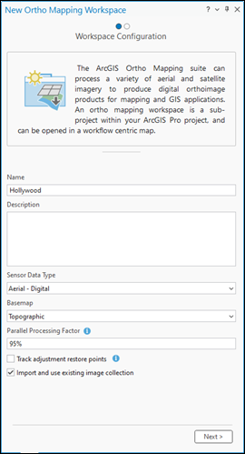

  1. En la pestaña Imágenes, haga clic en Nuevo espacio de trabajo.
  2. En la página Configuración de espacio de trabajo, escriba un nombre para el espacio de trabajo.
  3. Utilice la flecha desplegable Tipo de datos del sensor para elegir el sensor utilizado para capturar imágenes en el dataset de mosaico existente.
  4. Opcionalmente, defina tu preferencia de Mapa base seleccionándolo en la lista desplegable.
  5. Si lo desea, configure el valor del Factor de procesamiento paralelo del espacio de trabajo. El valor predeterminado del 50% significa que la mitad del total de núcleos de la CPU se utilizará para apoyar el procesamiento de representación cartográfica de ortofotos.
  6. Opcionalmente, elija si acepta la opción predeterminada para Puntos de restauración de ajuste de recorrido.
    Configuración de espacio de trabajo de representación cartográfica de ortofotos para un dataset de mosaico
  7. Active la casilla de verificación Importar y usar una colección de imágenes existente.
  8. Haga clic en Siguiente para avanzar a la página Importar datos.
  9. Defina el dataset de mosaico para que sea la entrada para la Colección de imágenes.
