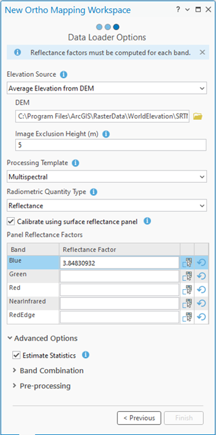

  14. En la pestaña Opciones del cargador de datos, puede perfeccionar el espacio de trabajo del dron de salida y realizar una calibración opcional de las imágenes.
    1. Fuente de elevación
      • Si tiene acceso a Internet, utilice el servicio de elevación predeterminado para el parámetro DEM y Elevación promedio desde DEM para la opción Fuente de elevación.
      • Si no tiene acceso a Internet, proporciona un archivo DEM que abarque el área del proyecto y elija Elevación promedio para la opción Fuente de elevación.
      • Si no tiene acceso a Internet o a un DEM, elija la opción Elevación constante en el menú desplegable e introduzca un valor de elevación. Esto solo se utiliza para proporcionar una estimación inicial de la altura de vuelo para cada imagen.
    2. Opcionalmente, ajuste el valor de Altura de exclusión de imagen. Las imágenes que tengan una altura de vuelo sobre el terreno inferior al valor especificado no se incluirán en el espacio de trabajo.
    3. Elija una Plantilla de procesamiento.
    4. Elija un Tipo de cantidad radiométrica.
      Para realizar análisis cuantitativo de sus imágenes multiespectrales o derivar índices de imágenes, elija Reflectancia. Número digital y Radiancia son opciones idóneas para visualización de imágenes.
    5. Si el Tipo de cantidad radiométrica se establece en Reflectancia, y su colección de imágenes incluye una imagen del panel de calibración de reflectancia de superficie, marque la casilla de verificación Calibrar utilizando el panel de reflectancia de superficie. Se muestra una tabla que enumera las bandas, junto con un cuadro de diálogo para calcular el factor de reflectancia para cada banda.

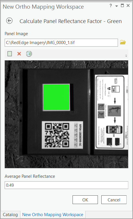

    6. Haga clic en el botón Calcular Calcular para abrir la ventana Calcular factor de reflectancia de panel.
    7. Haga clic en el botón Examinar y busque y seleccione la imagen de su panel de reflectancia de superficie.
    8. Haga clic en el botón Esbozar área para calibración y haga clic en el panel de calibración de reflectancia para definir el área del panel en la imagen.
      Para determinar la relación de reflectancia para Reflectancia de panel promedio, visite la página Reflectancia de panel MicaSense y utilice el vínculo de correo electrónico para obtener el valor de reflectancia para su panel. Asegúrese de proporcionar el número de serie para su panel, que se enumera con el código QR en el panel de reflectancia.
    9. Introduzca el valor de relación de reflectancia en el cuadro de texto Reflectancia de panel promedio y haga clic en Aceptar. Repita este paso para las bandas restantes.
      Definir panel de calibración de reflectancia
    10. Expanda la sección Opciones avanzadas para exponer ajustes adicionales.
    11. Opcionalmente, edite los parámetros de Combinación de bandas para reordenar la combinación de bandas de un modo diferente al predeterminado.
