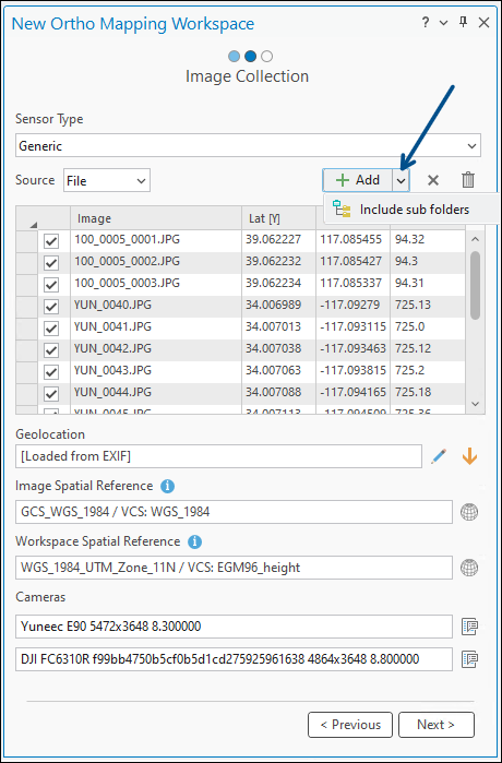

  10. En la página Colección de imágenes, elija el tipo de sensor utilizando el menú desplegable Tipo de sensor. También puede elegir RedEdge o Altum para uno de los sistemas de varios sensores compatibles.

  11. Haga clic en Archivo desde Fuente, haga clic en el botón Agregar para ir a una carpeta y cargar las imágenes tomadas por drones para este proyecto. Si las imágenes se encuentran en subcarpetas, haga clic en el menú desplegable Agregar imágenes y seleccione la opción Incluir subcarpetas.
    Si desea proporcionar una carpeta en lugar de enumerar todas las imágenes, es posible hacer clic en Carpeta en el menú desplegable Fuente para crear el espacio de trabajo. Es posible activar la casilla de verificación Incluir subcarpetas para incluir las subcarpetas. Asegúrese de que las imágenes de una carpeta se han tomado con la misma cámara. La cámara puede ser distinta en cada carpeta. Asegúrese también de que la carpeta proporcionada contiene imágenes, ya que de lo contrario se mostrará una advertencia y el botón Siguiente aparecerá en gris.
