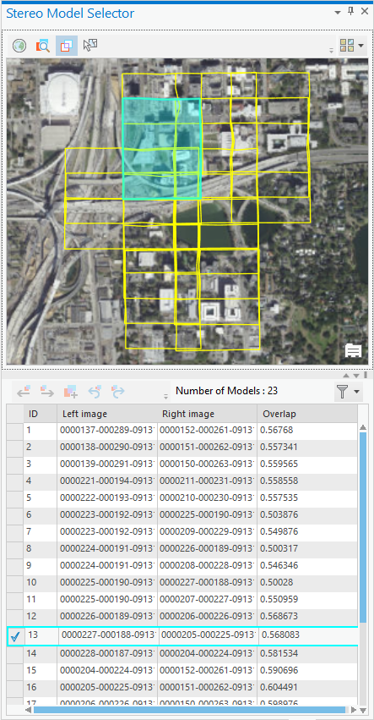

Cuando se agrega una selección de modelo estéreo al mapa estéreo, el panel Selector de modelo estéreo está disponible. El panel Selector de modelo estéreo se utiliza para seleccionar el par estéreo con el que desea trabajar desde el origen del dataset de mosaico. También muestra el nombre de imagen izquierdo y derecho de cada par estéreo y el número de pares estéreo del bloque. El panel Selector de modelo estéreo consta de dos secciones: una ventana de modelo estéreo que muestra las huellas del modelo estéreo superpuestas a un mapa base, y una lista de pares estéreo.
Panel Selector de modelo estéreo
El panel Selector de modelo estéreo contiene la ventana del modelo estéreo, el número de modelos del bloque y una lista de pares estéreo.
Una tarea habitual consiste en seleccionar un modelo estéreo dentro del área de interés con la que desea trabajar o que desea administrar. Existen varias herramientas que le permiten seleccionar fácilmente un modelo estéreo. Además, para los proyectos grandes que implican a varias personas, puede realizar particiones del modelo estéreo entre las personas del proyecto.
La ventana del modelo estéreo muestra las huellas de todos los modelos estéreo disponibles que se pueden agregar como origen estéreo. Las huellas se superponen sobre un mapa base para mostrar la ubicación geográfica del modelo estéreo. La huella resaltada representa el modelo estéreo activo que se muestra en la ventana Mapa estéreo. La segunda parte del panel es la lista de modelos estéreo. Puede identificar el nombre de la imagen izquierda y derecha de que consta de un par estéreo, así como filtrar y ordenar la lista de pares estéreo y visualizarlos en la ventana del modelo estéreo.
En la sección de lista de pares estéreo del panel, puede utilizar varias herramientas para seleccionar el par estéreo, que se resalta en la imagen de vista general. Una vez haya seleccionado el par estéreo con el que trabajar, puede configurarlo como el origen estéreo y agregarlo al mapa estéreo con el botón Agregar a estéreo , o bien haciendo doble clic en la fila que contiene su par estéreo favorito.

Cuando la fuente de datos estéreo se define con un dataset de mosaico, el sistema carga de forma predeterminada el primer par estéreo de la lista. También puede cargar un modelo estéreo en la visualización mediante una de las siguientes opciones.
  • Botón Modelo anterior y botón Siguiente modelo Siguiente modelo
  • Herramienta de selección en el panel Selector de modelo estéreo
Los botones Modelo anterior y Modelo siguiente le permiten cargar un modelo basándose en un orden de clasificación predefinido. Se puede cargar un modelo específico con la herramienta de selección del panel Selector de modelo estéreo. Al utilizar este método, la herramienta de selección se utiliza para seleccionar un punto de interés en el mapa que coincida con la huella de imagen. Si hay un único modelo estéreo superpuesto al área, el Id. del modelo se visualizará en el lado de la ventana del modelo estéreo. Desplace el puntero sobre el Id. estéreo para resaltar temporalmente la huella correspondiente para su identificación. Al hacer doble clic en el Id. estéreo, se carga el modelo estéreo en el mapa estéreo para su visualización. También puede deshacer y rehacer la carga de un modelo estéreo. También puede deshacer y rehacer la carga de un modelo estéreo.
