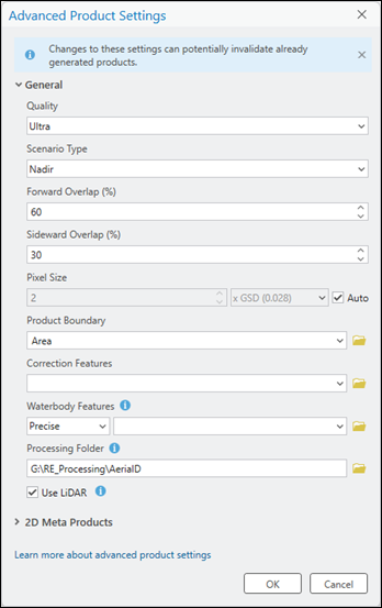

  2. Haga clic en Configuración avanzada compartida.
    Aparece el cuadro de diálogo Configuración avanzada de productos, donde puede definir los parámetros que afectarán a los productos de Representación cartográfica de realidad que se van a generar. Para obtener una descripción detallada de las opciones de configuración avanzada de productos, consulte Configuración avanzada compartida en el asistente.
    Cuadro de diálogo Configuración avanzada de productos
    La aplicación define automáticamente la configuración de Calidad y Tipo de escenario, y no se debe cambiar para garantizar un rendimiento y una calidad óptimos del producto. Sin embargo, si desea generar un producto de resolución reducida, el valor de Calidad se puede reducir. Consulte Configuración avanzada compartida en el asistente para obtener más información sobre el impacto de varios ajustes de calidad en la generación de productos.

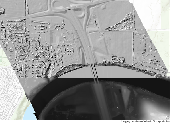

    Cuando se completa el procesamiento, el producto DTM se agrega a las ubicaciones siguientes:
    • Contenedor Representación cartográfica de realidad en la carpeta DEMs del panel Catálogo
    • El panel Contenido, la categoría Productos de datos y la vista de mapa 2D
    Se muestra un DSM como sombreado.
