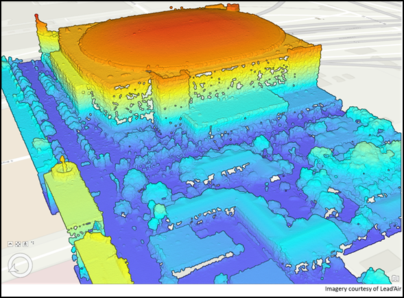

Una nube de puntos es un modelo del área del proyecto definido por puntos LAS 3D coloreados de alta densidad, extraídos de imágenes superpuestas en el bloque o área del proyecto. Las nubes de puntos se pueden generar en ArcGIS Reality for ArcGIS Pro con la opción de producto Nube de puntos, que proporciona una solución de un clic para generar una nube de puntos de alta densidad del área del proyecto.

Una vez completado el procesamiento, el producto de nube de puntos se agrega al contenedor Representación cartográfica de realidad en la carpeta
Point Clouddel panel Catálogo y se agrega un dataset LAS al panel Contenido para gestionar la nube de puntos.Para visualizar la nube de puntos generada, agregue el dataset LAS a la escena 2D o la escena local.
