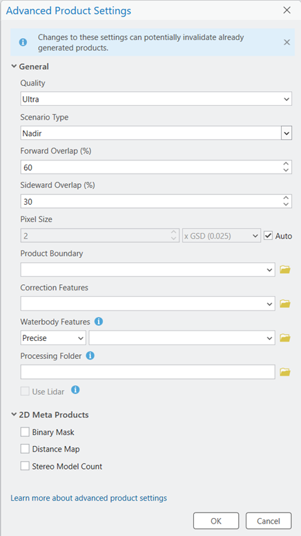

  2. Haga clic en Configuración avanzada compartida.
    Aparece el cuadro de diálogo Configuración avanzada de productos, donde puede definir los parámetros que afectarán a los productos de Representación cartográfica de realidad que se van a generar. Para obtener una descripción detallada de las opciones de configuración avanzada de productos, consulte Configuración avanzada compartida en el asistente.
    Cuadro de diálogo Configuración avanzada de productos
    La aplicación define automáticamente la configuración de Calidad y Tipo de escenario, y no se debe cambiar para garantizar un rendimiento y una calidad óptimos del producto. Sin embargo, si desea generar un producto de resolución reducida para una prueba rápida, la configuración de Calidad se puede reducir. Consulte Configuración avanzada compartida en el asistente para obtener más información sobre el impacto de varios ajustes de calidad en la generación de productos.
  3. En Límite de producto, seleccione una clase de entidad que identifique la extensión del producto de salida en la lista desplegable o haga clic en el botón Examinar y busque y seleccione una.
    Se recomienda introducir un límite de proyecto por los siguientes motivos:
    • Definir la extensión de salida adecuada: cuando no se define un límite de producto, la aplicación define automáticamente una extensión en función de varios parámetros de dataset que podrían no coincidir con la extensión del proyecto.
    • Reducir el tiempo de procesamiento: si la extensión requerida del producto es menor que la extensión de la colección de imágenes, definir un límite de producto reduce la duración del procesamiento y recorta automáticamente la salida a la extensión del límite.
  4. Para especificar una capa de entidades de masa de agua, haga clic en el botón Examinar situado junto a Entidades de masa de agua.
    Nota:
    Si dentro del área del proyecto existen entidades de masa de agua como lagos y ríos, se recomienda agregar una clase de entidad 3D creada previamente que identifique esas áreas, utilizando el ajuste Entidades de masa de agua para aplicar hidrológicamente esas entidades en el producto de salida. Utilice la compilación estereoscópica en ArcGIS Image Analyst para generar la capa de entidades 3D que identifica entidades de masa de agua. De este modo se garantiza que no se extienda la imagen alrededor de los límites de las entidades hidrológicas en la salida debido a las diferencias de elevación entre la altura del DSM derivado y los valores de altura de la clase de entidad.
    Las opciones para Entidades de masa de agua son Preciso y Aproximado. Utilice la opción Preciso cuando el polígono 3D que se va a agregar define con precisión la forma de las entidades hidrológicas del área del proyecto. Es posible crear polígonos precisos utilizando la compilación estereoscópica en ArcGIS Image Analyst. Un polígono de masa de agua preciso también puede obtenerse a partir de las organizaciones cartográficas nacionales con políticas de datos abiertos. Además, también se puede crear utilizando digitalización con pantalla integrada 2D a partir de imágenes ortorrectificadas autorizadas que sean temporalmente similares, con la ayuda de un DEM.
    Utilice la opción Aproximado cuando se utilice un polígono 3D generalizado como entidad de la masa de agua. Los polígonos generalizados se pueden crear utilizando un flujo de trabajo de digitalización con pantalla integrada 2D. Si se utiliza la digitalización 2D de visualización frontal para crear un polígono preciso o aproximado, debe convertirse a 3D (x, y, z) antes de poder utilizarlo como elemento de masa de agua. Consulte Introducción a las entidades 2D y 3D para obtener información adicional sobre cómo convertir una entidad 2D a 3D. Al utilizar una entidad de masa de agua aproximada, la forma del polígono debe seguir la forma de la entidad de masa de agua para obtener mejores resultados.
    Opciones de entidades de masa de agua
  5. En Carpeta de procesamiento, haga clic en el botón Examinar , vaya al disco y defina la ubicación de la carpeta temporal de Representación cartográfica de realidad. Aquí se almacenarán los archivos temporales requeridos para generar productos 2D o 3D.
  6. Si lo desea, active la casilla de verificación Utilizar LIDAR para admitir el proceso de generación de Malla DSM.
    Nota:
    El LIDAR capturado simultáneamente con las imágenes que se están procesando se puede integrar en el flujo de trabajo de representación cartográfica de realidad en la etapa de creación del espacio de trabajo para mejorar la calidad de los productos de Ortofoto verdadera, DSM, Malla DSM y Malla 3D. Esta opción no estará disponible si los datos de trayectoria y la nube de puntos de LIDAR no se agregaron previamente al espacio de trabajo.
  7. Acepte el resto de valores predeterminados y haga clic en Aceptar.
    El cuadro de diálogo Configuración avanzada de productos se cierra, y a usted se le devuelve a la página Configuración de generación de productos del Asistente de productos de representación cartográfica de realidad.
