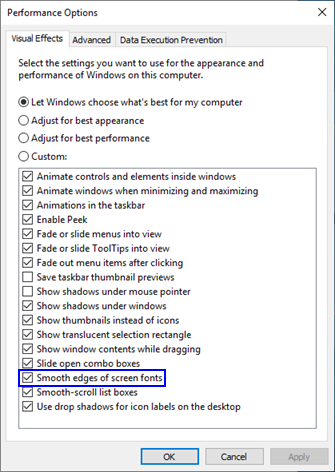

En ArcMap, el antialiasing de marcador de texto y caracteres está controlado por la configuración del suavizado de fuentes que se establece en la configuración de visualización del equipo. Esta configuración se establece para cada usuario y no se configura como parte de la aplicación.
Propiedades de suavizado de fuentes del cuadro de diálogo Opciones de rendimiento de Windows
La configuración del suavizado de fuentes puede variar según el sistema operativo.
En ArcGIS Pro, estos ajustes se configuran dentro de las opciones de la aplicación.

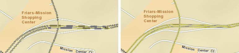

Ejemplo de solapamiento de líneas
Se muestra un ejemplo de solapamiento a causa de una representación más precisa. La primera imagen muestra ArcGIS Pro. La segunda imagen muestra ArcMap.
ArcGIS Pro es capaz de aplicar antialiasing para mitigar los efectos del cambio de apariencia, pero hay algunos casos en los que el antialiasing no es la mejor opción. Por ejemplo, usar antialiasing puede reducir el rendimiento de dibujo. Según los requisitos del mapa, esto puede ser inaceptable. Además, para los formatos de destino de exportación que usan una paleta de 8 bits (como los formatos PNG 8 o GIF), el antialiasing puede resultar poco efectivo debido a que se requiere un difuminado para representar las progresiones continuas de color.

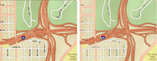

Solapamiento de líneas antes y después de la corrección
La primera imagen muestra los anchos de línea originales del símbolo de autovía representado en ArcGIS Pro. La segunda imagen muestra los anchos de línea después de la corrección. Observe que las líneas con color de relleno no aparecen con guiones en la versión corregida.
Para aliviar este problema, cambie manualmente el tamaño del símbolo de línea multicapa para que los tamaños de línea sean más adecuados. Esto también permite la conversión para el uso con un dpi de destino que no sea 96 dpi (por ejemplo, una resolución deseada de 120 dpi).

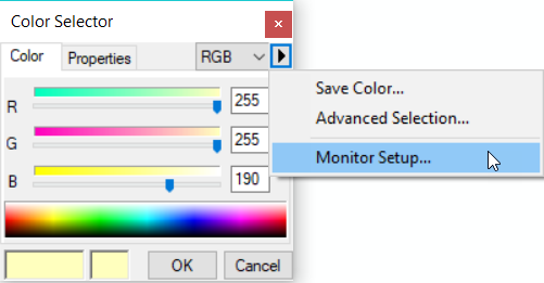

Para acceder a la configuración del monitor, en cualquier cuadro de diálogo de Propiedades de símbolo, haga clic en el menú desplegable en la muestra de colores y elija Más Colores.
Selector de colores simple
En el cuadro de diálogo Selector de color, haga clic en el botón de flecha y seleccione Configuración del monitor.

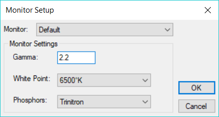

En el cuadro de diálogo Configuración del monitor, cambie la configuración de Gamma a 2,2 y haga clic en Aceptar para cerrar el cuadro de diálogo.
Cuadro de diálogo Configuración del monitor
Esto indica a ArcMap que utilice un valor gamma que coincide mejor con el perfil de color utilizado por el motor de dibujo de ArcGIS Pro.
