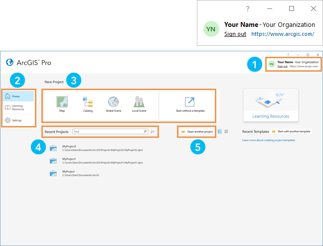

    Una vez que inicie sesión, aparecerá la página de inicio de ArcGIS Pro. Si inicia sesión automáticamente, esta aparece inmediatamente.
    Página de inicio de ArcGIS Pro con llamadas numeradas
Elemento Descripción
1 Su nombre de perfil y organización de ArcGIS aparecen en la parte superior de la ventana de ArcGIS Pro.
2 Cree y abra proyectos en la pestaña Inicio de la página de inicio. Hay tutoriales y otra ayuda disponible en la pestaña Recursos de aprendizaje . En la pestaña Configuración , puede establecer opciones para ArcGIS Pro y acceder a la funcionalidad de toda la aplicación.
3 Inicie un nuevo proyecto. Se proporcionan cuatro plantillas; cada una abre el nuevo proyecto en un estado diferente. Puede abrir un proyecto en blanco empezando sin plantilla.
4 Abra un proyecto desde la lista de proyectos recientes.
5 Busque o vaya a un proyecto que no esté en la lista de proyectos recientes.

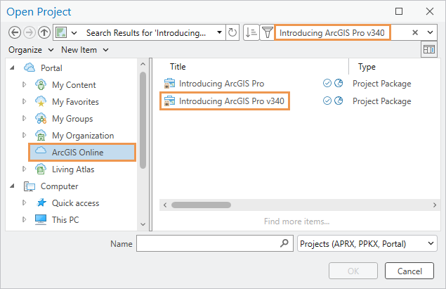

  2. En el panel de navegación del cuadro de diálogo Abrir proyecto, en Portal , haga clic en ArcGIS Online .
    Nota:
    Si ha iniciado sesión en ArcGIS Enterprise , debe configurar el portal activo en ArcGIS Online para acceder a los datos del tutorial. Si no puede hacer esto, puede descargar los datos desde un navegador.
  3. En el cuadro de búsqueda en la parte superior del cuadro de diálogo, escriba Introducción a ArcGIS Pro v340 y pulse la tecla Intro.
    Cuadro de diálogo Abrir proyecto con el término de búsqueda y los resultados de la búsqueda
    Los resultados de la búsqueda pueden ser diferentes, pero el paquete del proyecto Introducción a ArcGIS Pro v340 debería estar presente.
  4. En la lista de los resultados de la búsqueda, haga clic en Introducción a ArcGIS Pro v340 para seleccionar el paquete de proyecto.
    Nota:
    Si hay más de un paquete de proyecto con este nombre, seleccione el paquete con el distintivo Acreditado . En la columna Propietario, el nombre del propietario es ArcGISProTutorials. Si no obtiene ningún resultado, consulte No se devuelven resultados de búsqueda.
  5. Haga clic en Aceptar.

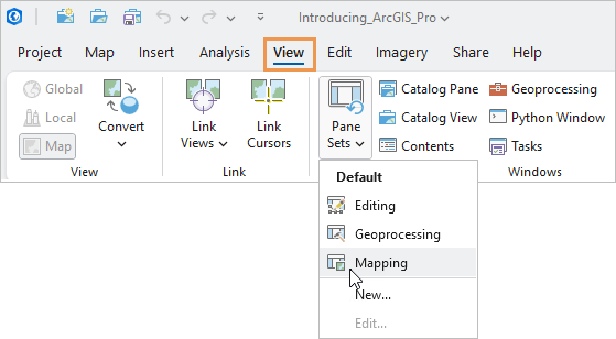

  6. En la cinta, haga clic en la pestaña Vista. En el grupo Ventanas, haga clic en Conjuntos de paneles y en Representación cartográfica .
    Ver ubicación de la pestaña en la cinta
    Con ello se garantiza que se abren los paneles Contenido y Catálogo y que se cierran el resto de paneles.

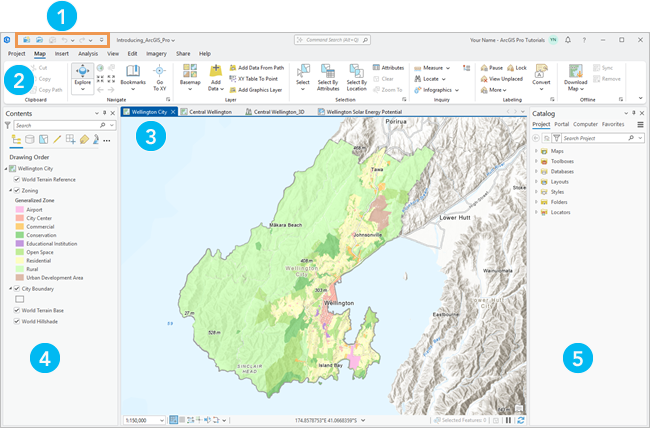

    El panel Contenido muestra el contenido del mapa. El mapa se llama Wellington City y contiene varias capas de datos, como Zonificación y Límites de la ciudad.
    Proyecto con llamadas numeradas
    1 La Barra de herramientas de acceso rápido presenta los comandos comunes. Por ejemplo, puede guardar el proyecto o deshacer una acción.
    2 La cinta se compone de varias pestañas. Cada pestaña, como la pestaña Mapa, tiene su propio conjunto de comandos.
    3 Una vista puede mostrar un mapa, un diseño, una tabla, un gráfico u otro elemento.
    4 El panel Contenido muestra el contenido de la vista activa, por ejemplo, las capas de un mapa o los elementos de diseño de un diseño.
    5 El panel Catálogo proporciona acceso a datos y otros elementos utilizados en el proyecto, como bases de datos, cajas de herramientas y conexiones de carpetas.
    Elementos comunes de la interfaz de usuario de un proyecto

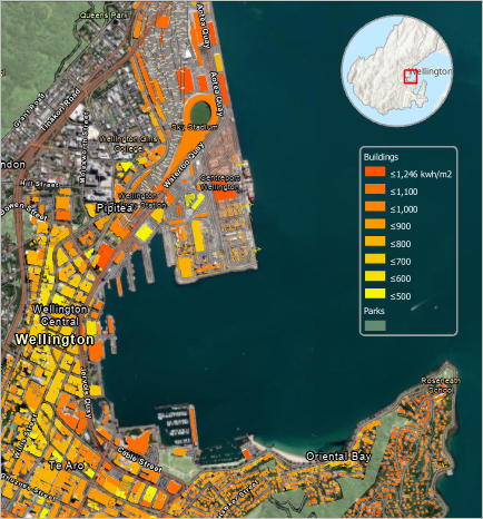

    El mapa muestra los edificios del centro de la ciudad simbolizados por su potencial de energía solar. Los edificios en naranja oscuro reciben la mayor cantidad de luz solar, y los edificios en amarillo reciben la menor cantidad.

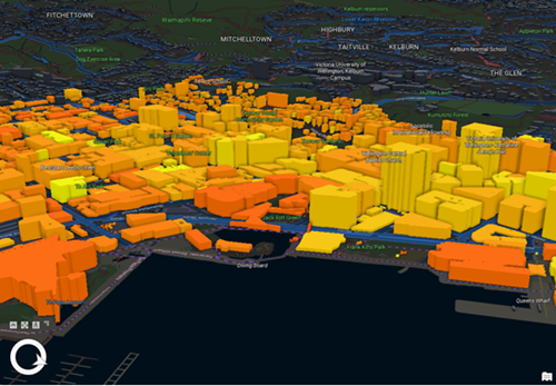

  2. Haga clic en la pestaña de visualización de la escena local Central Wellington_3D para activarla.
    Central Wellington_3D es una escena local que muestra los edificios en 3D. Una escena en ArcGIS Pro puede ser local o global.

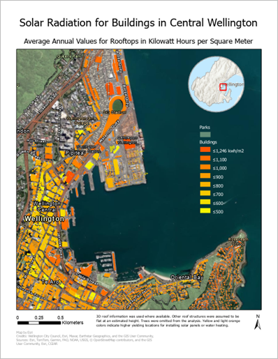

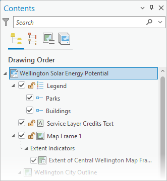

  3. Haga clic en la pestaña de visualización del diseño Potencial de energía solar de Wellington.
    El diseño se basa en el mapa Central Wellington. Cuando una vista de composición de mapa está activa, el panel Contenido muestra los elementos de la página de diseño, como marcos de mapas, leyendas, barras de escala y texto.

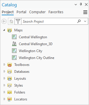

  6. En el panel Catálogo, expanda el contenedor Mapas .
    Panel de contenido con el contenedor Mapas expandido
    El proyecto contiene tres mapas y una escena local. El mapa Wellington City Outline, que se utiliza para el mapa insertado en el diseño, no está abierto.

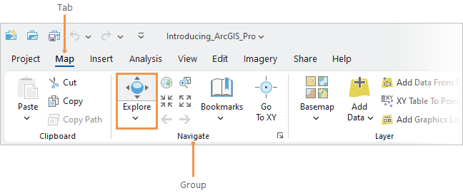

  8. En la cinta, haga clic en la pestaña Mapa.
Explorar el mapa
La cinta tiene un conjunto de pestañas principales que, o bien siempre están presentes, o bien siempre están presentes cuando un determinado tipo de vista está activo. Por ejemplo, la pestaña Mapa está presente siempre que un mapa sea la vista activa.
Cada pestaña tiene sus propias herramientas, organizadas en grupos. La pestaña Mapa tiene herramientas que permiten interactuar con el mapa. En la pestaña Mapa, en el grupo Navegar, la herramienta Explorar está seleccionada de forma predeterminada.
Cinta de ArcGIS Pro
Un resaltado gris en la herramienta Explorar indica que está seleccionada.
La herramienta Explorar es una herramienta dividida. Al hacer clic en la mitad superior se realiza una acción (obtener información sobre las entidades del mapa). Al hacer clic en la mitad inferior, se abre una lista desplegable de opciones que ajustan el comportamiento de la herramienta. Cuando se selecciona la herramienta Explorar, es posible navegar por el mapa utilizando el desplazamiento y el zoom.

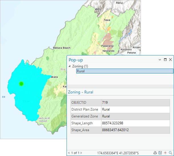

  8. En el mapa, haga clic en cualquier lugar dentro de los límites de la ciudad.
    Elemento emergente con información de zonificación sobre Wellington
    Una entidad de la capa Zonificación parpadea en el mapa. Aparece el panel Elemento emergente con la designación de zonificación de la entidad.
  9. Haga clic en otras entidades de la capa Zonificación para ver sus elementos emergentes.

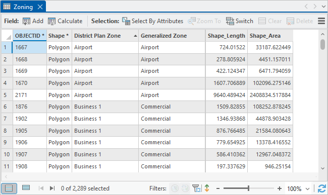

  2. En la cinta, haga clic en la pestaña Datos. En el grupo Tabla, haga clic en Tabla de atributos .
    Tabla de atributos de la capa Zonificación
    La tabla de atributos de la capa se abre en una vista. Cada fila de la tabla corresponde a una entidad de la capa. Cada columna es un atributo o categoría de información. Por ejemplo, la tabla tiene dos atributos de zonificación: District Plan Zone y Generalized Zone.
    De forma predeterminada, la vista de tabla está acoplada debajo del mapa. Puede bloquear parcialmente su vista del mapa.

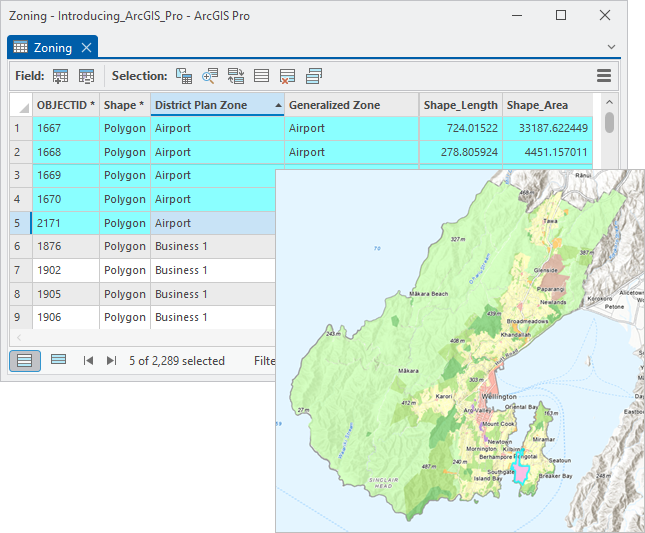

  6. En la tabla, haga clic en el cuadrado gris con el número 1 en el borde de la tabla para seleccionar la primera fila.
    La fila se resalta en la tabla y su entidad correspondiente (parte del Aeropuerto Internacional de Wellington) se selecciona y se resalta en el mapa en la parte sureste de la ciudad.
  7. Mantenga pulsada la tecla Mayús. En la tabla, haga clic en el cuadrado gris con el número 5.
    Tabla de atributos con registros seleccionados y mapa con las entidades seleccionadas correspondientes
    Se seleccionan cinco registros en la tabla: todos aquellos con la designación de zonificación de Aeropuerto. También se seleccionan las entidades de mapa correspondientes.

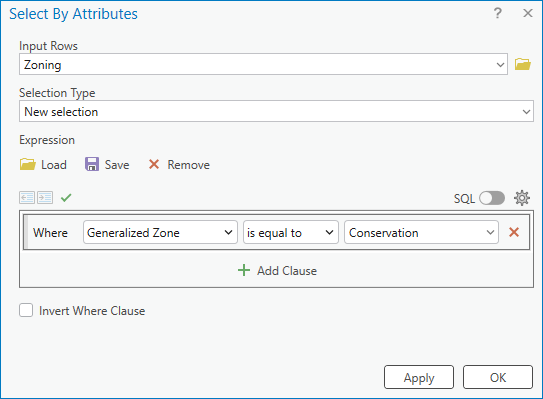

  8. En la cinta, haga clic en la pestaña Mapa. En el grupo Selección, haga clic en Seleccionar por atributos .
    Aparece la ventana Seleccionar por atributos. Creará una consulta para seleccionar las entidades que desea ver en el mapa.
  9. En la ventana Seleccionar por atributos, confirme que el parámetro Filas de entrada esté configurado en Zonificación y que el parámetro Tipo de selección esté configurado en Nueva selección.
  10. En el generador de expresiones, haga clic en la flecha desplegable Donde y haga clic en Zona generalizada.
    Aparecen cuadros adicionales en el generador de expresiones.
  11. Confirme que la operación lógica está establecida en es igual a. Para completar la expresión, haga clic en la lista desplegable vacía de valores de zona generalizada y haga clic en Conservación.
    Ventana Seleccionar por atributos con la expresión completa
  12. Haga clic en Aceptar.
    En la parte inferior de la vista de tabla, puede ver que hay seleccionados 48 de 2.289 registros. Las entidades correspondientes se seleccionan en el mapa.

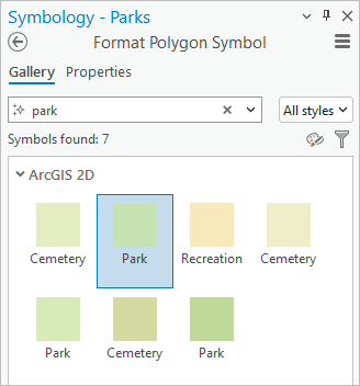

  7. Haga clic en la pestaña Galería si es necesario.
  8. En el cuadro de búsqueda, escriba parque y pulse la tecla Intro.
    En el estilo 2D de ArcGIS, se encuentran varios símbolos de parques y cementerios. Desplace el puntero sobre los símbolos para obtener más información sobre ellos.
  9. Haga clic en cualquier símbolo de parque para seleccionarlo.
    Símbolo de parque seleccionado en la galería de símbolos
    El símbolo se actualiza en el panel Contenido y en el mapa.

  1. Haga clic en la pestaña de vista de la escena Central Wellington_3D para activar la escena.
  2. En la cinta, en la pestaña Mapa, en el grupo Navegar, haga clic en Marcadores . En Central Wellington_3D Bookmarks, haga clic en Jervois Quay.
    Vista 3D de los edificios del centro de Wellington
  3. Vuelva a hacer clic en Marcadores y luego en Ver desde Lambton Harbour para ver la escena desde otra perspectiva.

  1. Haga clic en la pestaña de visualización del diseño Potencial de energía solar de Wellington para activar el diseño.
    Diseño de mapa
    Un diseño incluye uno o más marcos de mapa, que representan mapas o escenas de su proyecto; entornos de mapa, como leyendas, barras de escala y flechas de norte; texto; y, a veces, imágenes o elementos gráficos.
    Este diseño tiene dos marcos de mapa. El mapa principal es el mapa Central Wellington, y el mapa circular insertado es el mapa Wellington City Outline. (Anteriormente en este tutorial, vio este mapa en la lista de mapas del panel Catálogo, pero no lo abrió). Tenga en cuenta que el mapa Central Wellington del diseño muestra el mapa base de imágenes que aplicó a la vista de mapa.
    La cinta ha cambiado para mostrar las pestañas y las herramientas para trabajar con diseños. La pestaña Mapa ha sido reemplazada por la pestaña Diseño y la pestaña Editar ha desaparecido.

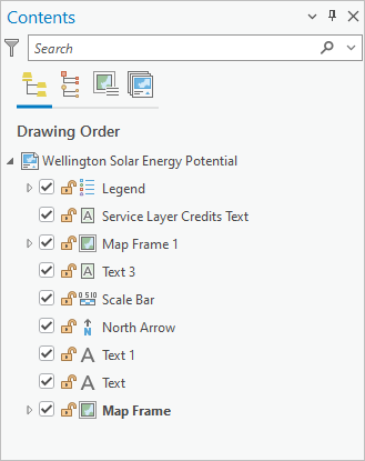

    El panel Contenido enumera los elementos de diseño: los marcos de mapa, la leyenda, los elementos de texto, etc.
    Panel Contenido para la vista de composición de mapa
    De forma predeterminada, los elementos aparecen por orden de dibujo de arriba abajo. Puede usar las pestañas gráficas de la parte superior del panel Contenido para organizarlos de otras formas.
  2. En el panel Contenido, haga clic en Lista por tipo de elemento.
    Los elementos de diseño están ahora agrupados por tipo. Esto puede ayudarle a encontrar un elemento con el que desea trabajar.
  3. Haga clic en Lista por marco de mapa y expanda los dos marcos de mapa.
    En esta agrupación, verá las capas de cada mapa y los entornos del mapa asociados a cada marco de mapa. En este diseño, la leyenda, la flecha de norte y la barra de escala están asociadas al marco de mapa que contiene el mapa Central Wellington.
  4. Haga clic en Lista por orden de dibujo para volver a la agrupación predeterminada.
    Panel Contenido con el elemento Leyenda expandido
    Agregará un borde a la leyenda para ayudar a que se destaque en el diseño.
  5. En el panel Contenido, haga clic con el botón derecho en Leyenda y luego en Propiedades .
    Aparece el panel Elemento con propiedades y configuraciones para la leyenda.
  6. En la parte superior del panel, en la pestaña Leyenda, haga clic en la flecha desplegable y luego en Borde.
  7. En la pestaña Símbolo , en Apariencia, haga clic en la flecha desplegable Color y, luego, en Gris 40%.
    Paleta de colores con Gris 40% indicado (fila 5, columna 1)
  8. Aumente el ancho de línea a 2 pt. En la parte inferior del panel, haga clic en Aplicar.
  9. En la parte superior del panel, haga clic en la pestaña Capas . Amplíe Efecto de desplazamiento y aumente el desplazamiento a 5 pt. Haga clic en Aplicar.
    Tenga en cuenta que el símbolo de los parques aparece encima de los símbolos de los edificios. Dado que el propósito del diseño es transmitir información sobre el potencial solar de los edificios, sería mejor que aparecieran primero los símbolos de los edificios.
  10. En el panel Contenido, expanda el elemento Leyenda si es necesario y arrastre el elemento de leyenda Edificios encima de Parques.
    A medida que arrastra, la posición del elemento de la leyenda se representa mediante una delgada línea horizontal. Al soltar el botón del ratón, la leyenda se actualiza en el diseño.
  11. En el panel Contenido, haga clic en Potencial de energía solar de Wellington en la parte superior del orden de dibujo para anular la selección del elemento de leyenda.
    Diseño con la leyenda modificada
