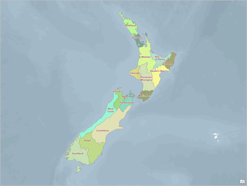

    El proyecto se abre con un mapa de las regiones de Nueva Zelanda etiquetadas con el nombre correspondiente.
    Mapa regional de Nueva Zelanda

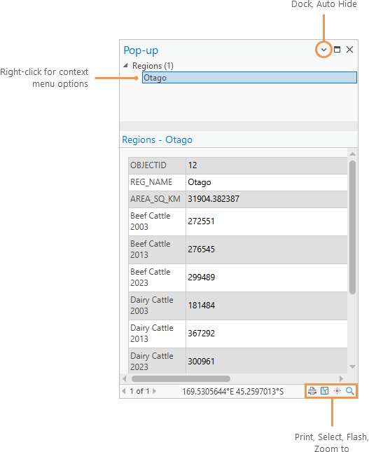

  3. En el mapa, haga clic en cualquier región.

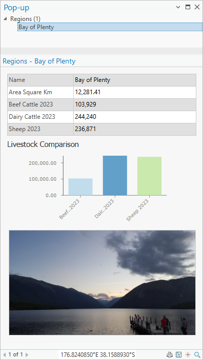

    Elemento emergente de la región de Otago
    Aparece el panel Elementos emergentes en el que se muestran atributos para la región. Incluyen el nombre de la región, su área y el recuento de cabezas de ganado para distintos años. Estos atributos se almacenan en una tabla asociada con la capa Regions.
    Más información sobre los elementos emergentes
  4. En el panel Elementos emergentes, desplácese hacia abajo, si fuera necesario, para ver todos los atributos.
    El atributo IMAGE_URL almacena un vínculo a una imagen en línea. Más adelante en el tutorial, configurará las ventanas emergentes para que muestren las imágenes referenciadas por este atributo.
  5. Haga clic en otra región del mapa.
    La ventana emergente se actualiza con los atributos de la región en la que se ha hecho clic.

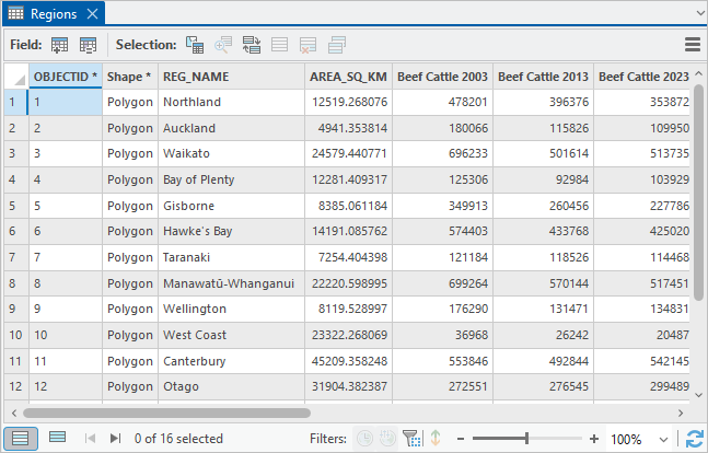

  7. Haga clic en la pestaña Datos. En el grupo Tabla, haga clic en Tabla de atributos .
    Tabla de atributos de la capa Regions
    Se abre la tabla Regions. Cada fila o registro de la tabla representa una región del mapa. Cada columna o campo representa un atributo.
    Nota:
    Algunas regiones tienen valores nulos para ciertos atributos, pero esto no afecta al flujo de trabajo del tutorial.
  8. En la tabla Regiones, haga clic en cualquier encabezado de fila (el cuadrado gris numerado al principio de una fila) para seleccionar un registro.
    El registro se resalta en la tabla y la región correspondiente se selecciona en el mapa.

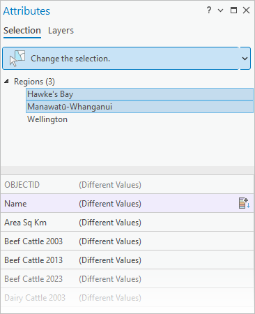

  14. En la cinta, en la pestaña Mapa, en el grupo Selección, haga clic en Atributos .
    Se mostrará el panel Atributos. En el panel Atributos, puede ver y editar los valores de atributo de las entidades seleccionadas. Las entidades actualmente seleccionadas aparecen en la mitad superior del panel.
  15. Una por una, haga clic en las regiones que se indican en la parte superior del panel Atributos.
    La región en la que haga clic parpadeará en el mapa, y sus atributos se mostrarán en la mitad inferior del panel.
  16. Pulse la tecla Ctrl y haga clic en una segunda región en la parte superior del panel Atributos.
    Panel Atributos
    El panel Atributos compara los valores de las dos regiones seleccionadas. En este caso, las dos regiones tienen diferentes valores para todos sus atributos. Si comparten un valor de atributo, por ejemplo, el mismo número de cabezas de ganado vacuno en 2003, se mostrará ese valor en lugar del texto (Valores diferentes).
    Sugerencia:
    Puede utilizar la pestaña Capas de la parte superior del panel para desplazarse por las entidades de una capa y ver o editar sus atributos.
  17. Cierre el panel Atributos.

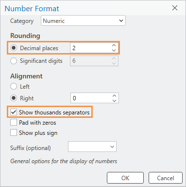

  7. En la columna Formato de número, haga doble clic en la celda del campo AREA_SQ_KM. En la celda, haga clic en el botón Determinar formato de visualización para los tipos de campos numéricos y de fecha que aparece.
    Botón Determina el formato de visualización para los tipos de campos numéricos y de fecha
  8. En el cuadro de diálogo Formato de número, en Redondear, cambie el valor de Posiciones decimales en 2. Active la casilla de verificación Mostrar separadores de miles.
    Cuadro de diálogo Formato de número
  9. Haga clic en Aceptar.
    El formato hará que los números sean más fáciles de leer.

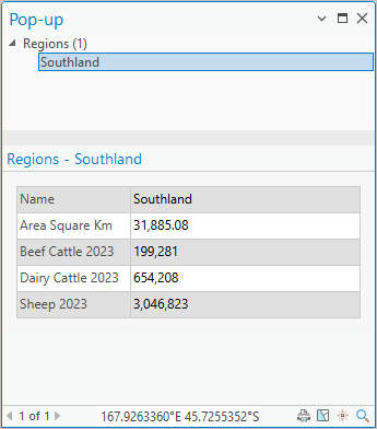

  15. En la tabla Regions, haga clic con el botón derecho en cualquier encabezado (cuadrado gris numerado al principio de la fila) y haga clic en Elemento emergente .
    Elemento emergente de la región de Southland
    Los cambios del diseño del campo se reflejan en la ventana emergente. Sin embargo, los cambios solo se han guardado en la sesión actual de ArcGIS Pro. Para hacerlos permanentes, debe guardar el proyecto.

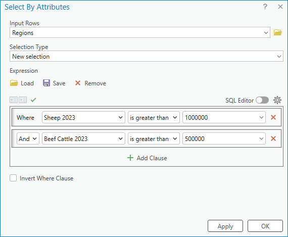

  1. En la cinta, haga clic en la pestaña Mapa. En el grupo Selección, haga clic en Seleccionar por atributos .
    Aparece la ventana Seleccionar por atributos. El parámetro Filas de entrada se ha definido correctamente en Regions. El parámetro Tipo de selección se establece correctamente en Nueva selección.
    Nota:
    Por comodidad, algunas herramientas de geoprocesamiento se abren en una ventana flotante. Estas herramientas también pueden abrirse en el panel Geoprocesamiento. En el panel Geoprocesamiento, esta herramienta se denomina Seleccionar capa por atributo, pero es la misma herramienta.
  2. En el Builder de cláusulas, haga clic en la flecha desplegable Where y haga clic en Sheep 2023.
    Al seleccionar un campo, aparecen otros dos cuadros de texto.
  3. Haga clic en la flecha desplegable junto a es igual que y haga clic en es mayor o igual que. Haga clic en el cuadro de texto vacío y escriba 1000000 (1 millón).
    Cláusula de la ventana Seleccionar por atributo
    Puede pasar el puntero por encima de un parámetro para ver su texto completo como información en pantalla.
    Esta cláusula selecciona las regiones que tienen 1 millón de ovejas o más.
  4. Haga clic en Agregar cláusula para construir una segunda cláusula.
    Se agrega una segunda cláusula con un operador lógico para conectar las cláusulas. De manera predeterminada, el operador es Y, que es lo que desea en este caso. Las dos cláusulas deben ser verdad para que se seleccione una región.
  5. En la segunda cláusula, haga clic en la flecha desplegable para seleccionar un campo y haga clic en Beef Cattle 2023. Haga clic en la flecha desplegable junto a es igual que y haga clic en es mayor o igual que. Haga clic en el cuadro de texto vacío y escriba 500000 (quinientos mil).
    Cuadro de diálogo Seleccionar por atributos

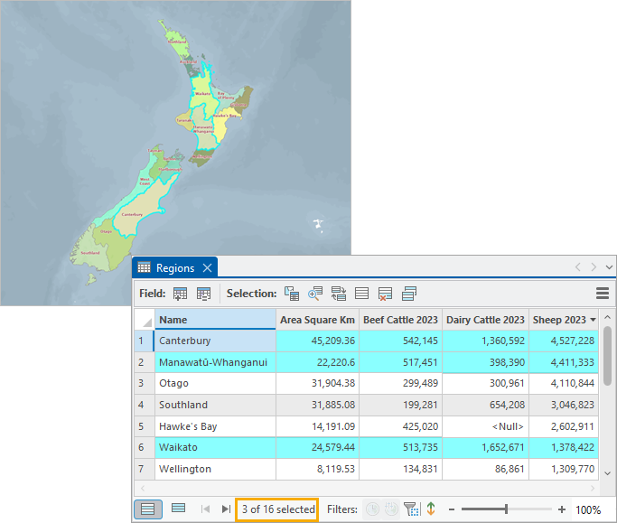

  6. Haga clic en Aceptar.
    La operación se ejecuta y en la tabla y el mapa se seleccionan tres regiones: Canterbury, Manawatū-Whanganui y Waikato.
    Mapa y tabla que muestra las regiones seleccionadas

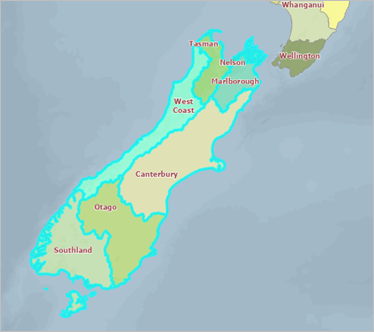

  1. En el mapa, asegúrese de que puede ver todas las regiones de la Isla Sur.
  2. En la cinta, en la pestaña Mapa, en el grupo Selección, haga clic en la flecha desplegable Seleccionar y luego en Polígono .
  3. En el mapa, dibuje un polígono que encierre todas las regiones de la Isla Sur o se interseque con ellas y que no incluya ninguna región de la Isla Norte. Haga clic para empezar a dibujar el polígono, haga clic para cambiar la dirección y haga doble clic para finalizar.
    Regiones de la Isla Sur seleccionadas en el mapa
    Las siete entidades deben seleccionarse en el mapa. Aparece el mensaje Entidades seleccionadas: 7 en la barra de estado. Si tiene un número diferente, borre la selección y vuelva a intentarlo. Es fácil olvidarse de Nelson, una región pequeña situada entre Tasman y Marlborough.

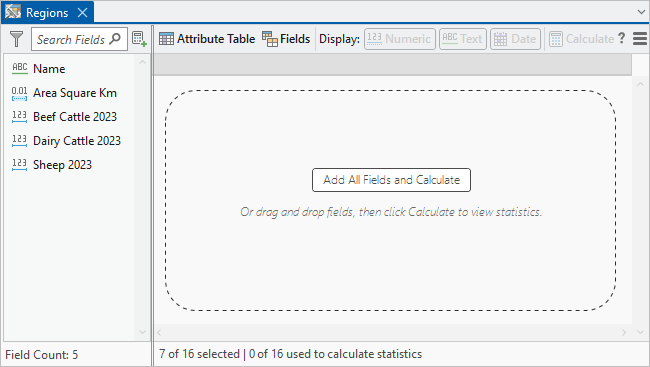

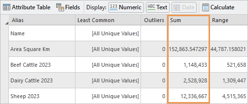

  6. En la cinta, haga clic en la pestaña Datos. En el grupo Ingeniería de datos, haga clic en Ingeniería de datos .
    Vista Ingeniería de datos
    Aparece la vista Ingeniería de datos de la capa Regions. Se compone de un panel de campos y otro de estadísticas.
  7. En el panel de estadísticas, haga clic en Agregar todos los campos y calcular.
    Los campos de la tabla Regions se agregan al panel de estadísticas y se calculan. En la barra de estado, puede ver que las estadísticas se basan en los siete registros seleccionados.
  8. En el panel de estadísticas, haga clic con el botón derecho en el encabezado de la columna Alias y haga clic en Inmovilizar/movilizar .
    La columna Alias se convierte en la primera columna de la tabla y permanece a la vista mientras se desplaza.
  9. En el panel de estadísticas, desplácese a la derecha y localice la columna Sum.
    Panel de estadísticas con los valores totales del ganado de la Isla Sur
    En la fila Sheep 2023, puede ver que hay 12.336.667 de ovejas.

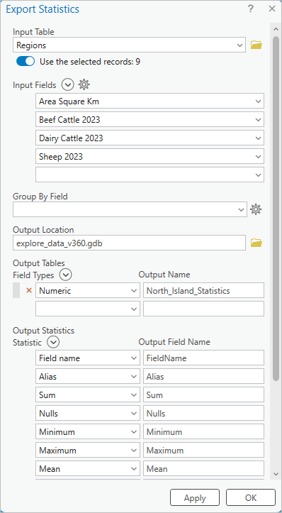

  10. Convierta la tabla Regions en la tabla activa (no la vista Ingenniería de datos).
  11. En la fila de herramientas situada en la parte superior de la tabla, haga clic en Cambiar selección .

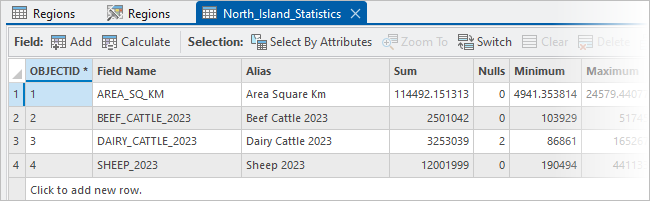

    Se seleccionan en el mapa las nueve regiones de la Isla Norte y se seleccionan los registros de las tablas correspondientes.
  12. Convierta la vista Ingeniería de datos en la vista activa. En la fila de herramientas situada en la parte superior de la vista, haga clic en Calcular para actualizar las estadísticas.
    El número total de ovejas en la Isla Norte es de 12.001.999. La Isla Sur tiene más ovejas, pero la diferencia es bastante pequeña.

  1. En la vista Ingeniería de datos, en la fila de herramientas de la parte superior de la vista, haga clic en Configuración del panel de estadísticas y luego en Exportar estadísticas como tabla .
    La herramienta de geoprocesamiento Export ar estadísticas aparece en una ventana flotante. Esta herramienta también se puede abrir en el panel Geoprocesamiento, donde se llama Estadísticas de campo a tabla.
    En la herramienta, la mayoría de los parámetros tienen ajustes predeterminados. Debajo de la tabla de entrada, un botón conmutador indica que solo se utilizan las nueve entidades seleccionadas. La ubicación de salida predeterminada, explore_data_v360.gdb, es la geodatabase predeterminada del proyecto.
  2. En Campos de entrada, pase el cursor por encima del campo Nombre y haga clic en Eliminar para eliminarlo.
    Lista de campos de entrada con el campo Nombre indicado
    No existen estadísticas útiles para el campo Name.
  3. En Tablas de salida, haga clic en la flecha desplegable Tipos de tabla y luego haga clic en Numérico.
    Lista desplegable Tipos de campo con la opción Numérico indicada
    Esto garantiza que todos los campos de la tabla de salida tengan formato numérico.
  4. En el cuadro de texto Nombre de salida, elimine el nombre predeterminado y escriba North_Island_Statistics.

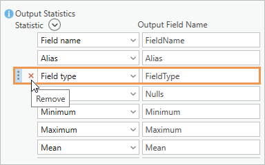

  5. En Estadísticas de salida, pase el cursor por encima de la estadística Tipo de campo. Haga clic en Eliminar para eliminar la estadística de la tabla.
    Lista de estadísticas de salida con Tipo de campo indicado
  6. Elimine las siguientes estadísticas de la misma manera. Asegúrese de no eliminar la estadística Suma.
    • Modo
    • Menos común
    • Valores atípicos
    • Rango intercuartílico
    • Primer cuartil
    • Tercer cuartil
    • Coeficiente de variación
    • Sesgo
    • Curtosis
    Sugerencia:
    Si elimina una estadística accidentalmente, haga clic en Agregar muchas en la parte superior de la lista de estadísticas de salida. En la ventana desplegable, active la casilla de la estadística y haga clic en Agregar.
  7. Pase el cursor ratón por encima de la estadística Suma. Haga clic en el botón del identificador de fila y arrastre la fila a la posición bajo la estadística Alias.
    A medida que arrastra la fila, su posición actual se indica mediante una línea gris horizontal.
    Herramienta Exportar estadísticas con los ajustes completados
  8. Haga clic en **Aceptar ** para ejecutar la herramienta.
    Cuando la herramienta finaliza, la tabla North_Island_Statistics se agrega al panel Contenido en Tablas independientes. Ya existe una tabla denominada South_Island_Statistics.
  9. En el panel Contenido, en Tablas independientes, haga clic con el botón derecho en North_Island_Statistics y haga clic en Abrir .
    Tabla de estadísticas de la Isla Norte
  10. Si lo desea, formatee los campos de la tabla North_Island_Statistics para que muestren separadores de miles y menos decimales.
    1. En el panel Contenido, haga clic con el botón derecho en North_Island_Statistics, señale Diseño de datos y haga clic en Campos .
    2. En la columna Formato de número, haga doble clic en la celda del campo Sum. En la celda, haga clic en el botón Determinar formato de visualización para los tipos de campos numéricos y de fecha que aparece.
    3. En el cuadro de diálogo Formato de número, active la casilla de verificación Mostrar separadores de miles y haga clic en Aceptar.
    4. Cambie el formato numérico de los demás campos para que muestren separadores de miles y cambie el número de decimales a 2, según sea necesario.
      Puede utilizar la tabla South_Island_Statistics como ejemplo.

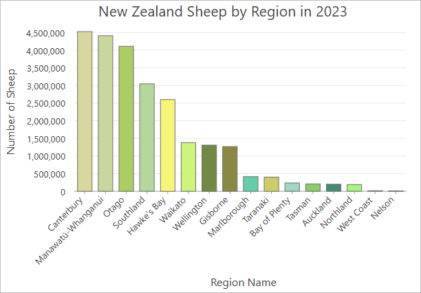

  1. En el panel Contenido, haga clic en la capa Regions para seleccionarla.
  2. En la cinta, haga clic en la pestaña Datos. En el grupo Visualizar, haga clic en Crear gráfico y elija Gráfico de barras .
    Aparece el panel Propiedades de gráfico. También aparece una vista de gráfico vacía denominada Gráfico de Regions. En la cinta, aparece la pestaña contextual Gráfico.
  3. En la parte superior del panel Propiedades de gráfico, confirme que la pestaña Datos esté seleccionada. Haga clic en la flecha desplegable Categoría o fecha y, a continuación, haga clic en Nombre.
    En la vista del gráfico, los nombres de las regiones aparecen en el eje x del gráfico. Por el momento, el gráfico muestra el número de nombres por región (que es 1). Debe elegir los valores de campos que desea representar.

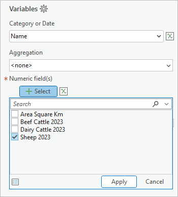

  4. En el panel Propiedades de gráfico, haga clic en la flecha desplegable Agregación y haga clic en .
  5. En el encabezado Campos numéricos, haga clic en Seleccionar y seleccione la casilla de verificación Sheep 2023.
    Pestaña Datos del panel Propiedades de gráfico con el campo Sheep 2023 seleccionado
  6. Haga clic en Aplicar.
    El eje y y las barras de datos del gráfico se actualizan para mostrar el número de ovejas de cada región.
  7. En la parte inferior del panel Propiedades de gráfico, en Ordenar, haga clic en la flecha desplegable seguido de Eje Y descendente .
  8. En la parte superior del panel, haga clic en la pestaña General.
    Sugerencia:
    Si el panel no es lo suficientemente ancho para mostrar esta pestaña, haga clic en Opciones y en el nombre de la pestaña de la lista desplegable.
  9. En el cuadro Título del gráfico, cambie el título a New Zealand Sheep by Region in 2023 y pulse Intro.
    El título se actualiza en el gráfico.
  10. En el cuadro Título de eje X, cambie el título por Nombre de la región y pulse la tecla Intro.
  11. En el cuadro Título de eje Y, cambie el título a Número de ovejas y pulse la tecla Intro.

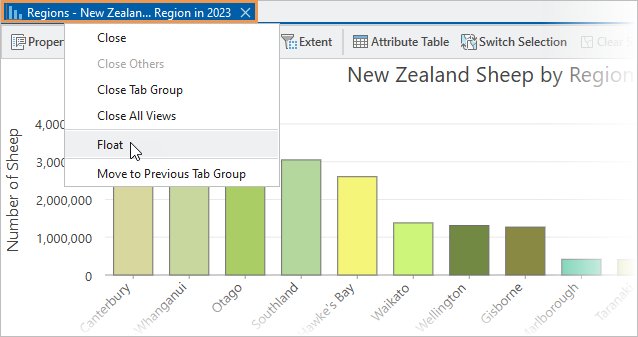

    Algunas etiquetas con nombres de región están cortadas. Esto se debe a que las etiquetas del eje x están limitadas a 11 caracteres de forma predeterminada.
  12. En la parte superior del panel Propiedades de gráfico, haga clic en la pestaña Ejes. En Eje X, cambie el ajuste Límite de caracteres de etiqueta a 20 y pulse la tecla Intro.
  13. En la vista de gráfico, haga clic con el botón derecho en la pestaña Vista y haga clic en Flotante.
    Menú contextual de la pestaña Vista de gráfico con la opción Flotante indicada
    La vista del gráfico se desacopla de la ventana de la aplicación.
  14. Arrastre el gráfico a una ubicación conveniente. Cambie su tamaño arrastrando las esquinas o los bordes.
    Gráfico de barras
    Las regiones se etiquetan en el eje x y los valores de los datos en el eje y. La orientación de las etiquetas de las regiones depende del mejor ajuste. Probablemente sea diagonal, como en la imagen anterior, pero puede ser horizontal o vertical. El número de valores de datos que se muestran depende de la altura del gráfico.
    Sugerencia:
    Puede filtrar el gráfico para ver menos regiones. Para filtrar por selección, seleccione entidades en el mapa o registros en la tabla. En la vista de gráfico, haga clic en Filtrar por selección . Para filtrar por extensión, aplique el zoom al área de interés en el mapa. En la vista de gráfico, haga clic en Filtrar por extensión . Puede usar juntos los filtros de selección y de extensión. Para eliminar un filtro, haga clic en el botón de filtro seleccionado de la vista de gráfico.
  15. Pase el cursor por una barra del gráfico.
    Una información de pantalla muestra el nombre de la región y el número de ovejas en la región.
    Sugerencia:
    Para etiquetar las barras con sus valores, haga clic en la pestaña Datos en el panel Propiedades de gráfico. En Etiquetas de datos, active la casilla de verificación Etiquetar barras.
  16. Arrastre un cuadro en el gráfico que se interseque con las cinco barras más altas.
    Las barras se seleccionan en el gráfico. También se seleccionan las entidades de mapa correspondientes. Tres de las cinco regiones con más ovejas están en la Isla Sur y dos en la Isla Norte.
  17. En la fila de herramientas de la parte superior de la vista de gráfico, haga clic en Borrar selección .
  18. En el panel Propiedades de gráfico, haga clic en la pestaña Formato. Haga clic en la pestaña Elementos de texto en la parte inferior. En la lista de elementos de texto, haga clic en Etiquetas del eje X.
  19. En la parte inferior del panel, haga clic en la flecha desplegable Color y haga clic en Verde abeto.
    Paleta de colores con Verde abeto indicado (fila 6, columna 7)
    En el gráfico, las etiquetas del eje X se actualizan con el nuevo color.
  20. Haga clic en Etiquetas del eje Y y aplíqueles también el color verde abeto.
  21. Cierre la vista de gráfico y el panel Propiedades de gráfico.

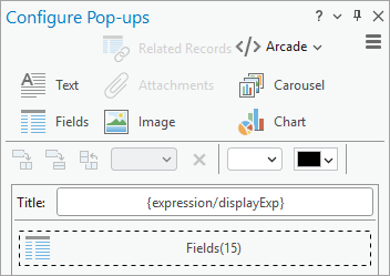

Puede configurar elementos emergentes con texto, gráficos, imágenes y otros elementos. Agregará un gráfico de barras que compare el número de cabezas de ganado vacuno, vacas lecheras y ovejas en cada región. Recuerde que la tabla de atributos Regions tiene un atributo IMAGE_URL con vínculos a las imágenes. Agregará una imagen única a la ventana emergente para cada región.
  1. En el panel Contenido, haga clic con el botón derecho en la capa Regions y haga clic en Configurar elementos emergentes .
    Panel Configurar elementos emergentes
    Aparece el panel Configurar elementos emergentes. Consta de las siguientes secciones:
    • Comandos para agregar elementos a un elemento emergente
    • Herrramientas para organizar elmeentos
    • Elementos emergentes actuales (por defecto, incluyen un título y un elemento de campo)
    • Botones para desactivar los elementos emergentes, agregar expresiones, formatear campos y restablecer la configuración.
  2. En la cinta, haga clic en la pestaña Mapa. En el grupo Navegar, haga clic en Explorar .
  3. En el mapa, haga clic en una región para abrir su elemento emergente.
    La parte superior de la ventana emergente es una vista en árbol que enumera las entidades identificadas (en este caso, solo hay una). La parte inferior muestra los elementos emergentes actualmente configurados: el título, formado por el nombre de la capa seguido del nombre de la región, y los cinco campos visibles de la tabla de atributos.
    Sugerencia:
    Para identificar varias entidades en un elemento emergente, puede mantener pulsada la tecla Ctrl y arrastrar un cuadro sobre dos o más entidades del mapa. También puede hacer clic en la flecha desplegable de la herramienta Explorar y elegir una configuración que identifique entidades en varias capas.
  4. Cierre la ventana emergente.

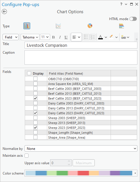

  5. En la parte superior del panel Configurar elementos emergentes, haga clic en Gráfico para agregar un gráfico a la lista de elementos.
  6. Pase el ratón por encima del elemento Gráfico y haga clic en Editar elemento emergente .
    Elemento Gráfico con el comando Editar indicado
    El panel muestra opciones para trabajar con gráficos.
  7. En el cuadro de texto Título, cambie el título predeterminado por Comparación de ganado.
  8. En el cuadro de entrada Leyenda, elimine la leyenda predeterminada.
  9. En la lista Campos, active las casillas de verificación de los siguientes campos:
    • Beef Cattle 2023
    • Dairy Cattle 2023
    • Sheep 2023
    Opciones de gráfico en el panel Configurar elementos emergentes

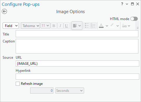

  11. En la parte superior del panel, haga clic en Imagen para agregar una imagen a la lista de elementos.
  12. Pase el ratón por encima del elemento Imagen y haga clic en Editar elemento emergente .
    El panel muestra opciones para trabajar con imágenes.
  13. En el cuadro Título, elimine el título predeterminado.
  14. En el cuadro Leyenda, elimine la leyenda predeterminada.
  15. Haga clic en el cuadro de entrada Dirección URL de origen. En la parte superior del panel, haga clic en la flecha desplegable Campo y haga clic en IMAGE URL .
    Opciones de imagen en el panel Configurar elementos emergentes
    Nota:
    La lista desplegable Campo muestra tanto el alias, IMAGE_URL, como el nombre {IMAGE_URL} entre llaves. En este caso, el alias y el nombre coinciden.
    Cuando se hace clic en una región del mapa, la imagen vinculada del registro correspondiente de la tabla se muestra en el elemento emergente. Como hay un vínculo diferente almacenado en cada registro, verá una imagen diferente para cada región.
  16. En el panel Configurar elementos emergentes, haga clic en Atrás .
  17. Haga clic en una región del mapa para ver su ventana emergente.
    Elemento emergente configurado
  18. Haga clic en otras regiones para ver sus ventanas emergentes.
    Puede pasar el ratón por encima de las barras de datos del gráfico para ver el número exacto de cabezas de ganado vacuno, vacas lecheras y ovejas en cada región. También puede pasar el ratón por encima de los valores del eje x para ver los nombres completos de los campos.
