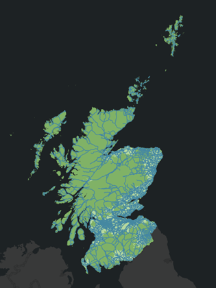

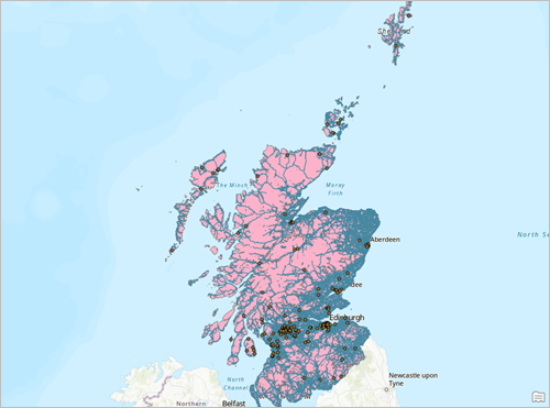

    Se abre un mapa de Escocia que muestra instalaciones médicas, carreteras y ciudades. El mapa es difícil de interpretar. Los colores de los símbolos son arbitrarios, las carreteras son densas y algunos nombres de capa no son muy significativos.
    Mapa de Escocia que muestra carreteras e instalaciones médicas

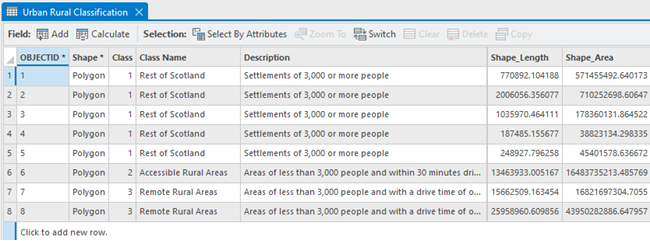

  3. En el panel Contenido, haga clic con el botón derecho en la capa Clasificación áreas urbanas y rurales y haga clic en Tabla de atributos .
    Tabla de atributos de Clasificación áreas urbanas y rurales
    La capa tiene tres clasificaciones de suelo. Los valores del campo Class corresponden a nombres y descripciones de clase únicos. Las personas viven en zonas rurales accesibles, zonas rurales remotas o en el resto de Escocia (poblaciones de 3000 personas o más).

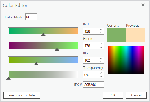

  15. En el cuadro de diálogo Editor de color, haga clic en la flecha de lista desplegable Modo de color y, a continuación, haga clic en RGB. Defina los valores como se muestra a continuación y pulse la tecla Intro después de cada cambio.
    • Rojo: 128.
    • Verde: 178.
    • Azul: 102.
    Editor de color con configuración aplicada
  16. Haga clic en Aceptar en el cuadro de diálogo Editor de color. En el panel Simbología, establezca el valor Ancho del contorno en 0. Haga clic en Aplicar.

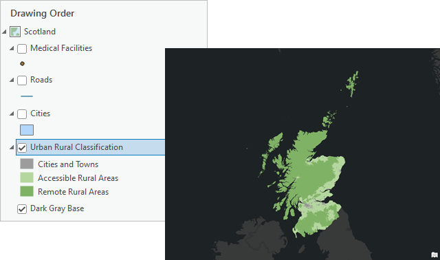

  20. En el panel Contenido, en Clasificación áreas urbanas y rurales, haga clic en el encabezado Clase y haga clic de nuevo para que sea editable. Pulse la tecla Supr y pulse la tecla Intro.
    Panel Contenido y mapa que muestra la capa Clasificación áreas urbanas y rurales

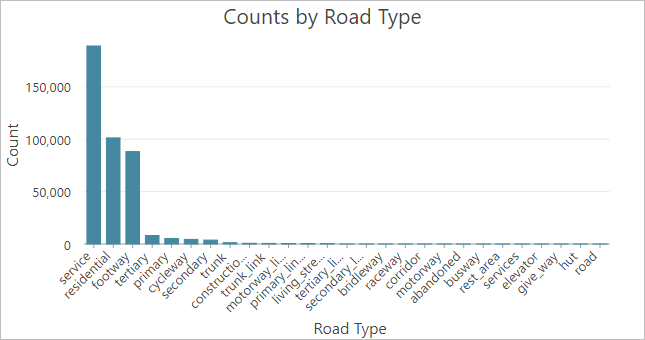

  3. En la tabla, haga clic con el botón derecho en el encabezado de campo Tipo de carretera y haga clic en Visualizar estadísticas .
    Gráfico de barras que muestra el recuento de carreteras por tipo
    Aparece un gráfico de barras que muestra los recuentos de cada tipo de carretera. La gran mayoría son carreteras de servicio, carreteras residenciales o vías peatonales. Son carreteras pequeñas y locales que no necesita en el mapa. Su consulta de definición incluirá cinco tipos importantes de carreteras: autopista, troncal, principal, secundaria y terciaria, y excluirá el resto.
    Sugerencia:
    Pase el cursor por encima de un marcador de datos para ver el número exacto de entidades que representa.

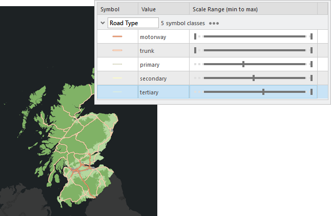

  5. En la lista de valores, haga clic en la fila que contenga el valor trunk (troncal) para seleccionarlo, pero no haga clic en el propio símbolo. Haga clic en Mover valores seleccionados hacia arriba hasta que la fila esté justo debajo de motorway.
    Pestaña Clases que muestra los tipos de carretera ordenados por importancia
    Los colores de los símbolos pueden ser diferentes.
    Las cinco clases de símbolo de carretera ahora están ordenadas por importancia. Este orden se refleja en el panel Contenido, aunque no en la visualización de entidades en el mapa.

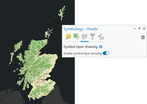

  6. En el panel Contenido, no en el panel Simbología, debajo de la capa Carreteras, haga clic en el símbolo de motorway (autopista).
    El panel Simbología muestra opciones de formato de los símbolos de línea

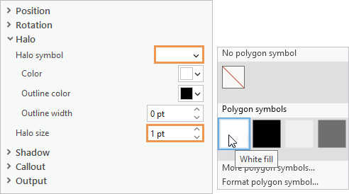

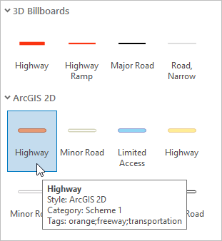

  7. En la parte superior del panel, haga clic en la pestaña Galería en caso necesario. En el cuadro de búsqueda, escriba carretera y pulse la tecla Intro.

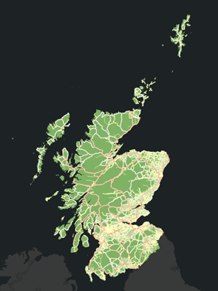

  8. En los resultados de búsqueda, en ArcGIS 2D, pase el cursor por encima del primer símbolo de Carretera. Su categoría es Esquema 1. Haga clic en el símbolo.
    Galería de símbolos que muestra un símbolo de carretera seleccionado y su información en pantalla
    Nota:
    Es posible que obtenga menos resultados si la búsqueda semántica no está habilitada.
  9. En la parte superior del panel, haga clic en la pestaña Propiedades. Cambie el valor de Ancho de línea a 2 pt y pulse la tecla Intro. Haga clic en Aplicar.
  10. En el panel Contenido, haga clic en el resto de símbolos de Road Type y cambie sus valores en el panel Simbología usando la tabla siguiente como guía.
    Sugerencia:
    Busque símbolos por nombre en la pestaña Galería, defina sus propiedades en la pestaña Propiedades y haga clic en Aplicar para aplicar los cambios.
Valor Símbolo Color Ancho de línea
trunk (troncal) Carretera principal (Esquema 1 de ArcGIS 2D) Predeterminado 2 pt
primary (principal) Carretera secundaria (Esquema 1 de ArcGIS 2D) Predeterminado 1,5 pt
secondary (secundaria) Predeterminado Amarillo yuca (fila 1, columna 5) 1 pt
tertiary (terciaria) Predeterminado Amarillo yuca (fila 1, columna 5) 0,5 pt
Mapa que muestra las carreteras con cambios de simbología aplicados
Las carreteras no se dibujan en el orden de clase del símbolo; de ser así, las vías motorizadas estarían encima del resto de carreteras. De forma predeterminada, las entidades de una capa se dibujan en el orden que tienen en la base de datos (el orden de sus valores de Id. de objeto en la tabla de atributos). Para invalidar este comportamiento, activará el dibujo de capa de símbolos.
  1. En el panel Simbología, haga clic en Volver a la página de simbología principal . En la parte superior del panel, haga clic en la pestaña Dibujo de capa de símbolos y haga clic en Habilitar dibujo de capa de símbolos.
    Panel Simbología con el dibujo de capa de símbolos activado y el mapa actualizado
    Las entidades de carretera ahora se dibujan en el orden que corresponde a su posición en el panel Contenido. Las autopistas se dibujan en la parte superior, las carreteras troncales se dibujan debajo de las autopistas, y así sucesivamente.
    A continuación, establecerá rangos de escala para las clases de símbolo, de modo que las carreteras se dibujen a escalas de mapa adecuadas.
  2. En la parte superior del panel Simbología, haga clic en la pestaña Simbología principal . En la mitad inferior del panel, haga clic en la pestaña Escalas.
    De forma predeterminada, cada tipo de carretera es visible en todas las escalas de mapa. Puede que tenga que ampliar el panel Simbología para ver el ajuste del rango de escala completo.
  3. En la columna Rango de escala (de mínimo a máximo), establezca las posiciones del control deslizante de la manera siguiente:
    • En la fila de tipo de carretera primary (principal), arrastre el control deslizante izquierdo a 1:500.000.
    • En la fila secondary (secundaria), arrastre el control deslizante izquierdo a 1:100.000.
    • En la fila tertiary (terciaria), arrastre el control deslizante izquierdo a 1:50.000.
    En el mapa y en el panel Contenido, solo aparecen las autopistas y las carreteras troncales. El resto de carreteras no se dibujan hasta que acerque el mapa a escalas más grandes.
    Configuración de rango de escala para clases de símbolo y mapa actualizado
  4. En la cinta, en la pestaña Mapa, en el grupo Navegar, haga clic en Marcadores . Haga clic en el marcador Glasgow.
    Ahora, se dibujan las carreteras principales además de las autopistas y las carreteras troncales.
    Sugerencia:
    Las carreteras principales se dibujan en escalas de mapa de 1:500.000 y mayores. Si no las ve, es posible que tenga que acercar la imagen. Puede establecer la escala de mapa directamente haciendo clic en la flecha de lista desplegable de escala en la parte inferior de la vista de mapa.
  5. Vaya al marcador River Clyde.
    Debería ver las carreteras secundarias. Dependiendo de su escala de mapa, es posible que también vea las carreteras terciarias.
  6. Si es necesario, acerque hasta una escala de mapa de 1:50.000 o mayor para ver las carreteras terciarias.
  7. Vuelva al marcador Full Extent.
  8. En la Barra de herramientas de acceso rápido, haga clic en Guardar proyecto .

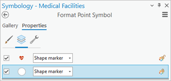

  4. Haga clic en la pestaña Propiedades y haga clic en la pestaña Capas que hay debajo de ella.
    Los símbolos están formados por una o varias capas de símbolos. El símbolo Hospital está compuesto de dos capas de símbolo: un corazón rojo encima de un círculo blanco. Estas capas de símbolo se pueden modificar de forma independiente.
  5. Haga clic en el círculo blanco para seleccionar la capa de símbolo.
    Pestaña Capas del panel Simbología con las capas de símbolo del símbolo Hospital
  6. En las capas de símbolo, expanda la sección Apariencia si es necesario. Haga clic en el botón Color y en Propiedades de color.
  7. En el cuadro de diálogo Editor de color, cambie el ajuste Transparencia al 50% y pulse la tecla Intro. Haga clic en Aceptar en el Editor de color y haga clic en Aplicar en el panel Simbología.
    Los círculos blancos son ahora parcialmente transparentes.

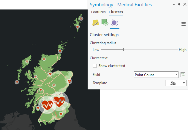

    En el mapa, los clústeres de instalaciones médicas ahora se representan mediante símbolos de tamaño proporcional. Los clústeres se actualizan dinámicamente a medida que acerca y aleja el mapa.
  9. En la parte superior del panel Simbología, haga clic en la pestaña Clústeres y haga clic en la pestaña Configuración de clúster que hay debajo de ella.
  10. Experimente moviendo el control deslizante Radio de clustering a diferentes posiciones.
    A medida que el radio de clustering aumenta, se agregan más símbolos en menos clústeres.
  11. Mueva el control deslizante a una posición alrededor de un tercio de la distancia respecto del extremo inferior.
  12. Desactive la casilla de verificación de Mostrar texto de clúster para quitar el recuento de instalaciones médicas de los símbolos de clúster.
    El mapa con símbolos de clústeres junto al panel Simbología, que muestra la configuración del radio de clustering
    Sus resultados pueden verse diferentes según dónde coloque el control deslizante de Radio de clustering.
  13. Acerque y aleje el mapa para ver cómo cambian el número y el tamaño de los clústeres.

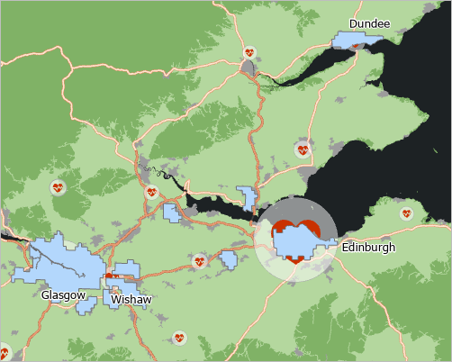

Etiquetar la capa Cities
Activará las etiquetas de la capa Cities (Ciudades) para que los lectores del mapa puedan identificar los centros de población. De forma predeterminada, todas las etiquetas de una capa pertenecen a una sola clase de etiqueta, lo que significa que comparten el mismo conjunto de propiedades, como el tamaño de fuente, el color y la ubicación. Creará una segunda clase de etiqueta para poder aplicar rangos diferentes a ciudades grandes y pequeñas. También cambiará la simbología predeterminada de la etiqueta.
  1. En el panel Contenido, active la capa Cities y arrástrela a la parte superior del orden de dibujo, encima de la capa Instalaciones médicas.
  2. Haga clic con el botón derecho en la capa Cities y haga clic en Tabla de atributos .
  3. Haga clic con el botón derecho en el campo Population 2015 y haga clic en Orden descendente .
    Cinco de las 13 ciudades tienen poblaciones de más de 100.000 habitantes. Utilizará este número para definir clases de etiquetas separadas para ciudades grandes y pequeñas.
  4. Cierre la tabla de atributos.
  5. En el panel Contenido, haga clic con el botón derecho en la capa Cities y haga clic en Etiqueta .
    Glasgow y las ciudades de los alrededores están etiquetadas con sus nombres.
  6. Asegúrese de que la capa Cities esté seleccionada en el panel Contenido. En la cinta, haga clic en la pestaña Etiquetas. En el grupo Clase de etiqueta, haga clic en Consulta SQL .
    Aparece el panel Clase de etiqueta. Creará la consulta SQL del mismo modo que anteriormente creó una consulta de definición para la capa Carreteras.
  7. En el panel Clase de etiqueta, haga clic en Nueva expresión.
  8. En el cuadro de expresión, haga clic en la flecha de lista desplegable Donde y haga clic en Population 2015 (Población 2015). Haga clic en la flecha de lista desplegable de condiciones y haga clic en es mayor que o igual que. Haga clic en el cuadro de valores y escriba 100.000.
    Consulta completada en el panel Clase de etiqueta
  9. Haga clic en Aplicar.
    En el mapa, solo se etiquetan las ciudades con poblaciones de 100.000 o superiores. En el marcador actual, esto incluye Glasgow y Wishaw.
  10. En la parte superior del panel Clase de etiqueta, haga clic en la pestaña Símbolo y confirme que la pestaña General esté seleccionada debajo de ella.
    Agregará un halo para que las etiquetas destaquen sobre las distintas partes del mapa. Un halo es un color de relleno de fondo que separa el texto de las entidades del mapa.
  11. Desplácese hacia abajo en el panel Clase de etiqueta si es necesario y expanda Halo. Haga clic en la flecha de lista desplegable Símbolo de halo. En Símbolos de polígono, haga clic en el símbolo Relleno blanco. Confirme que el tamaño del halo sea 1 pt.
    Relleno blanco seleccionado como Símbolo de halo
  12. Haga clic en Aplicar.

  16. Cambie el símbolo de halo al símbolo Relleno blanco como hizo anteriormente. Haga clic en Aplicar.

  19. En la cinta, en la pestaña Etiquetado, en el grupo Rango de visibilidad, haga clic en la flecha desplegable Escala mínima y haga clic en 1:500.000.
    Las etiquetas de las ciudades grandes se muestran en todas las escalas. Las etiquetas de las ciudades pequeñas solo se muestran cuando se acerca el mapa a 1:500.000 y escalas mayores.
  20. En la parte inferior de la vista de mapa, haga clic en la flecha desplegable de la escala de mapa y haga clic en 1:1.000.000.
    Mapa que muestra las etiquetas de las grandes ciudades
    A esta escala, solo se muestran las etiquetas de las grandes ciudades.

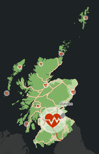

  4. En la cinta, haga clic en la pestaña Mapa y vaya al marcador Extensión completa.
    Debería ver una o varias etiquetas de ciudades. A la escala de mapa actual, el tamaño de los símbolos de clúster alrededor de Glasgow y Edimburgo puede suprimir las etiquetas de esas ciudades. Puede experimentar con el control deslizante del radio de clustering para la capa Instalaciones médicas para encontrar un ajuste óptimo.

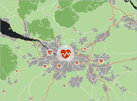

  1. En el panel Contenido, asegúrese de que todas las capas del mapa estén activadas.
  2. En la cinta, haga clic en la pestaña Mapa. En el grupo Navegar, haga clic en Marcadores . Haga clic en el marcador Glasgow para ver el mapa a una escala mediana.
    Mapa con zoom aplicado al marcador Glasgow
    En el panel Contenido, el valor de clúster máximo de las instalaciones médicas ha descendido. El tipo de carretera principal aparece en el mapa y como una clase de símbolo en el panel Contenido.
  3. Vaya al marcador River Clyde.
    Debería ver que las carreteras secundarias se dibujan en el mapa. Si es necesario, acerque el mapa hasta que la escala sea 1:50.000 o mayor para ver las carreteras terciarias. A esta escala, la mayoría de los símbolos de instalaciones médicas representan ubicaciones individuales en lugar de clústeres.
  4. Desplácese y haga zoom para explorar distintas partes del mapa a distintas escalas. Cuando haya terminado, vaya al marcador Full Extent.

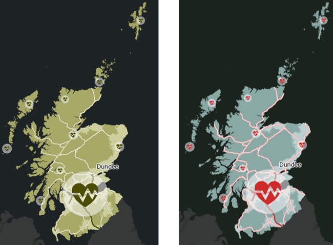

Mejorar la accesibilidad para las deficiencias por ceguera a los colores
Las deficiencias por ceguera a los colores afectan aproximadamente al 8 por ciento de los hombres y al 0,5 por ciento de las mujeres. Comprobará la accesibilidad del mapa para las personas con tres de los cuatro tipos principales de deficiencias por ceguera a los colores. El Simulador de deficiencia de visión de colores simula la visión de las personas con deficiencias por ceguera a los colores verde, rojo y azul y daltonismo.
  1. En la cinta, haga clic en la pestaña Vista. En el grupo Accesibilidad, haga clic en la flecha de lista desplegable Simulador de visión de colores y haga clic en Deuteranopía .
    Mapa simulando deuteranopía
    La deuteranopía (carencia de sensibilidad al color verde) es la deficiencia por ceguera a los colores más común y causa la confusión entre los tonos verdes, rojos y amarillos. Estos tonos también los confunde fácilmente la gente con protanopía (carencia de sensibilidad al color rojo). Es importante que los símbolos del mapa se puedan distinguir entre sí en estos entornos de color diferentes.
  2. En la cinta, haga clic en la pestaña Mapa y vaya al marcador Glasgow.
    La capa Clasificación áreas urbanas y rurales sigue pudiendo interpretarla una persona con deuteranopía. El color del símbolo de las instalaciones médicas se distingue menos debido a la confusión entre los tonos rojos y verdes, pero la forma del símbolo permite que destaque. El problema de accesibilidad principal es con el símbolo de autopista.
    Las carreteras troncales, principales, secundarias y terciarias conservan el contraste adecuado con respecto al fondo.
  4. Vuelva al marcador Full Extent.

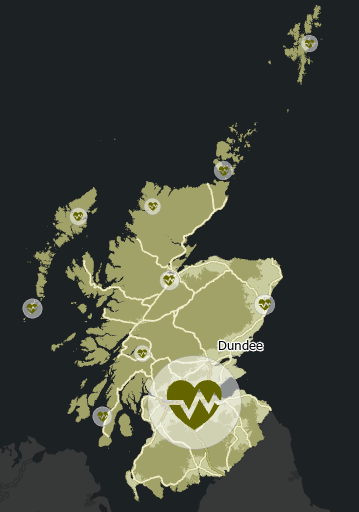

  5. En el panel Contenido, en Carreteras, haga clic con el botón derecho en el símbolo de motorway (autopista) para abrir la paleta de colores y haga clic en Rojo cereza.
    Paleta de colores con Rojo cereza indicado (fila 5, columna 3).
    Ahora, las autopistas se pueden distinguir en el mapa.
  6. En la cinta, haga clic en la pestaña Vista. Haga clic en la flecha de lista desplegable Simulador de visión de colores y haga clic en Protanopía Protanopía (carencia de sensibilidad al color rojo) y Tritanopía Tritanopía (carencia de sensibilidad al color azul).
    Mapas con el Simulador deficiencia de visión de colores establecido en Protanopía (izquierda) y Tritanopía (derecha)
    Las personas que vean el mapa pueden interpretarlo con las deficiencias por ceguera a los colores más comunes.
    Nota:
    Puede hacer clic en Simulador de visión de colores y en Acromatopsia para simular el daltonismo y ver el mapa en escala de grises. La acromatopsia es bastante inusual si se compara con otros defectos en la visión de los colores.
  7. Haga clic en la parte superior del botón Simulador de visión de colores para anular la selección.
    El mapa se muestra sin la simulación de deficiencias por ceguera a los colores.
    Mapa con la simulación de deficiencia por ceguera a los colores desactivada
