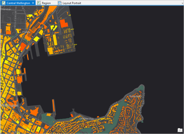

    El proyecto se abre con una vista de mapa activa que muestra los edificios del centro de Wellington, en Nueva Zelanda. Los edificios se simbolizan con el promedio de radiación solar anual. Los edificios en naranja oscuro son los que tienen mayor exposición al sol; los amarillos son los que menos exposición tienen.
    Mapa de edificios de Wellington
    Los valores de radiación solar se expresan en kilovatios/hora de electricidad potencial por metro cuadrado de tejado.
  7. En la cinta, haga clic en la pestaña Vista. En el grupo Ventanas, haga clic en Conjuntos de paneles y en Representación cartográfica .
    Con ello se garantiza que se abren los paneles Contenido y Catálogo y se cierran otros paneles.

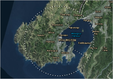

  8. Convierta en activa la vista de mapa Región haciendo clic en la pestaña correspondiente, que se encuentra justo encima de la vista.
    El mapa Región contiene un mapa base de imágenes de Wellington y el área circundante. Lo usará más adelante en el tutorial para agregar un mapa de vista general al diseño.

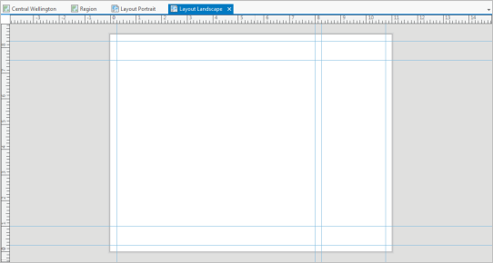

Crear un diseño
Creará un diseño en blanco con las dimensiones de una hoja estándar de papel en orientación horizontal.
  1. En la cinta, haga clic en la pestaña Insertar si es necesario. En el grupo Proyecto, haga clic en Nuevo diseño para mostrar las opciones de tamaño de página y orientación.
  2. En ANSI - Horizontal, haga clic en Carta.
    Menú de tamaños y orientaciones de página
    Se abre una nueva vista de diseño en blanco en el proyecto.
  3. En el panel Contenido, en Orden de dibujo, haga clic en el botón derecho en Diseño y haga clic en Propiedades.
  4. En el cuadro de diálogo Propiedades del diseño, haga clic en la pestaña General. Cambie el nombre de Layout a Layout Landscape y haga clic en Aceptar.
    El cambio de nombre se refleja en el panel Contenido y en la pestaña de la vista situada sobre la regla.
  5. Haga clic con el botón derecho en la regla superior y haga clic en Agregar varias guías .
    Las guías son líneas que no se imprimen y que ayudan a alinear los elementos en el diseño.
  6. En el cuadro de diálogo Agregar guías, en Orientación, haga clic en Ambos.
  7. Haga clic en la flecha desplegable Ubicación y haga clic en Desplazar desde el borde.
  8. Reemplace el valor del cuadro Margen con 0,25 pulgadas. Haga clic en Aceptar.
    Las guías se agregan al diseño a un cuarto de pulgada de cada margen.
  9. Haga clic con el botón derecho en la regla superior y haga clic de nuevo en Agregar varias guías .
  10. En el cuadro de diálogo Agregar guías, en Orientación, haga clic en Horizontal. Haga clic en la flecha desplegable Ubicación y haga clic en Desplazar desde el borde. En Margen, cambie el valor a 1 pulgada. Haga clic en Aceptar.
  11. De nuevo, haga clic con el botón derecho en la regla superior y pulse en Agregar guía (atención, no en Agregar varias guías).
    Se agrega una guía vertical en la posición en la que se ha hecho clic.
  12. En la regla, coloque el puntero en la ubicación de la guía que se acaba de agregar.
    En la regla, aparece un triángulo azul invertido.
  13. Arrastre el triángulo para mover la guía hasta la marca de 8,00 pulgadas.
    A medida que se mueve la guía, una información en pantalla muestra la equivalencia decimal de las marcas de la regla.
  14. Haga clic de nuevo con el botón derecho en la regla superior y haga clic en Agregar guía. Arrastre la guía a la marca de 8,25 pulgadas.
    Diseño con guías
    Sugerencia:
    Para eliminar una guía, pase el cursor por encima de la regla en la ubicación de la guía. Haga clic con el botón derecho en el triángulo azul que aparece y haga clic en Quitar guía.
  15. En la Barra de herramientas de acceso rápido, haga clic en Guardar proyecto .

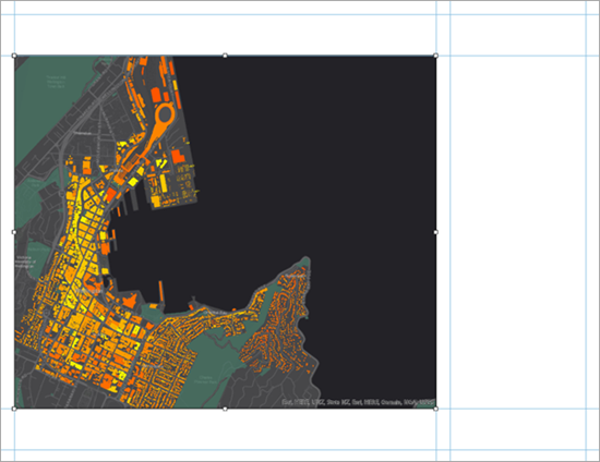

Agregar un marco de mapa
Ahora agregará el mapa del centro de Wellington al diseño.

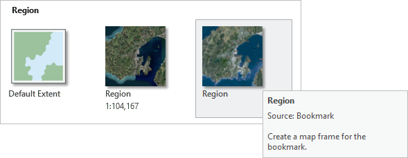

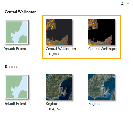

  1. En la cinta, en la pestaña Insertar, en el grupo Marcos de mapa, haga clic en la flecha desplegable Marco de mapa. En Central Wellington, haga clic en la imagen de vista en miniatura del mapa Central Wellington.
    Lista de marcos de mapa
    La primera imagen de vista en miniatura representa el mapa a escala en la vista de mapa de Central Wellington. La segunda imagen en miniatura representa el mapa a su escala en un marcador guardado. (Puede pasar el cursor por encima de las vistas en miniatura para ver las dos fuentes). Las escalas son similares, y de todos modos cambiará la escala, por lo que no importa qué vista en miniatura elija.
  2. Use el ratón para arrastrar un rectángulo de gran tamaño en el diseño.
    El marco de mapa se agrega al diseño. Actualmente está seleccionado, como se indica con los controladores de selección. En la cinta, aparece la pestaña Marco de mapa.
    Sugerencia:
    Puede agregar marcos de mapas y otros elementos al diseño con un solo clic o dibujando un rectángulo.
  3. En el diseño, arrastre el marco de mapa para alinear su borde izquierdo con la guía vertical situada a 0,25 pulgadas.
    Sugerencia:
    Haga clic en Alinear en la parte inferior de la vista de composición de mapa para activar y desactivar la alineación. Cuando la alineación está activada (el valor predeterminado), se puede alinear con las guías y con otros elementos del diseño.
    Más información sobre cómo configurar un diseño
  4. Utilice los controladores de selección para cambiar el tamaño del marco de mapa. Alinee los bordes superior e inferior con las guías horizontales situadas a 7,5 y 1 pulgadas. Arrastre el borde derecho hasta la guía vertical situada a 8 pulgadas.
    Marco de mapa de tamaño ajustado sobre el diseño
    Al ajustar el tamaño del marco de mapa, se cambia la escala y la extensión del mapa, por lo que puede ser necesario hacer cambios. Para trabajar con el mapa como mapa, y no como elemento de diseño, debe activar el marco de mapa.

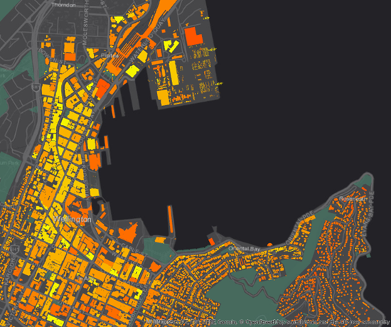

  5. En la cinta, haga clic en la pestaña Diseño. En el grupo Mapa, haga clic en Activar .
    La página de diseño se vuelve gris. En la cinta, la pestaña Mapa y sus herramientas sustituyen a la pestaña Diseño.
  6. En la pestaña Mapa, en el grupo Navegar, confirme que la herramienta Explorar está seleccionada. Realice un desplazamiento panorámico y aplique el zoom en el mapa para la extensión que desee.
    Mapa con el zoom y el desplazamiento panorámico aplicados en el marco de mapa activado
    Una escala cercana a 1:15.000 es una buena opción para este mapa.

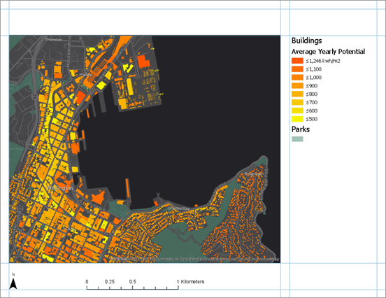

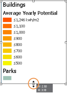

Agregará una leyenda, una flecha de norte y una barra de escala al diseño. La leyenda explica la simbología del mapa. La flecha de norte y la barra de escala proporciona contexto geográfico.
  1. En la cinta, haga clic en la pestaña Insertar si es necesario. En el grupo Entornos de mapa, haga clic en la flecha desplegable Leyenda y haga clic en Leyenda de título y texto alineado.
    La galería Leyendas con estilos de leyenda predeterminados
    Cada opción formatea los elementos de la leyenda de manera diferente.
  2. Dibuje un rectángulo entre las guías verticales a 8,25 y 10,75 pulgadas.
    Leyenda sobre el diseño
    Cambiará el estilo predeterminado para asignar a la capa Parks un encabezado equivalente a la capa Buildings. También eliminará el título de la leyenda.

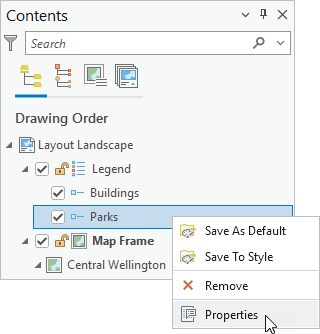

  3. En el panel Contenido, en Diseño horizontal, expanda el elemento Leyenda si es necesario. Haga clic con el botón derecho del ratón en el elemento de la leyenda Parks y haga clic en Propiedades .
    Panel Contenido con elementos de Leyenda expandido
    Aparece el panel Elemento.
    Sugerencia:
    El panel Elemento le permite trabajar con las propiedades de elementos de leyenda individuales (representados en el panel Contenido por el símbolo Elemento de leyenda Elemento de leyenda). Para trabajar con las propiedades de toda la leyenda, haga clic con el botón derecho en el encabezado Leyenda (representado por el símbolo Leyenda Leyenda) y haga clic en Propiedades. Alternativamente, haga clic con el botón derecho en la leyenda seleccionada en el diseño.
  4. En el panel Elemento, en Mostrar, marque la casilla de verificación Nombre de capa para mostrar el nombre de capa como un encabezado.
  5. Desactive la casilla de verificación Etiqueta (o nombre de capa).
    Panel Elemento para el elemento de leyenda Parks
    En el diseño, el nombre de la capa Parks aparece ahora sobre el símbolo con una fuente en negrita y un tamaño mayor.

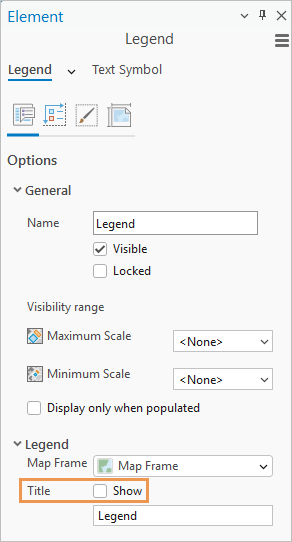

  6. En el panel Contenido, haga clic en Leyenda .
    El panel Elemento se actualiza para mostrar propiedades que pertenecen a la leyenda en su conjunto. En la parte superior del panel, está seleccionada la pestaña Leyenda. Debajo de ella, se selecciona la pestaña Opciones .
  7. En la sección Leyenda del panel, desmarque la casilla de verificación Mostrar junto a Título.
    Propiedades de leyenda con la casilla de verificación Mostrar desactivada para ocultar el título
    Se elimina el título de leyenda predeterminado.
  8. Cierre el panel Elemento.
  9. En el diseño, arrastre la leyenda de forma que la parte superior del rectángulo se alinee con la guía horizontal situada a 7,5 pulgadas.
  10. Si es necesario, ajuste el tamaño de la leyenda arrastrando su borde inferior hacia arriba de modo que el rectángulo se ajuste más al elemento de la leyenda.
    Leyenda con el tamaño ajustado

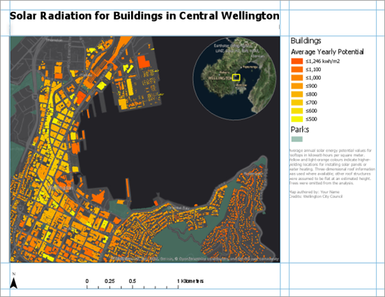

  11. En la cinta, haga clic en la pestaña Insertar si es necesario. En el grupo Entornos de mapa, haga clic en la flecha desplegable Flecha de norte y haga clic en ArcGIS Norte 1 o en una flecha de norte que le guste.
  12. En la esquina inferior izquierda del diseño, haga clic para colocar una flecha de norte en el diseño.
  13. Arrastre la flecha de norte hasta que se alinee con las guías horizontal y vertical a 0,25 pulgadas.
    Si cambia accidentalmente el tamaño del elemento, haga clic en Deshacer en la Barra de herramientas de acceso rápido.
    Sugerencia:
    Para acercar y desplazar la página de diseño, haga clic en la pestaña Diseño en la cinta. En el grupo Navegar, haga clic en la herramienta Navegar . Luego, para reposicionar un elemento, haga clic en la herramienta Seleccionar en el grupo Elementos. Para volver a la extensión completa de la página de diseño, en el grupo Navegar, haga clic en Extensión completa .
  14. En la pestaña Insertar, en el grupo Entornos de mapa, haga clic en la flecha desplegable Barra de escala . En la lista de barras de escala, en Métrica, haga clic en Barra de escala métrica 1.
  15. En la parte inferior del diseño, haga clic para colocar la barra de escala en el diseño.
  16. Arrastre la barra de escala con la guía horizontal situada a 0,25 pulgadas. Céntrela con respecto al marco de mapa o colóquela en una ubicación que le parezca adecuada.
    Nota:
    Al mover elementos de diseño o cambiar su tamaño, pueden aparecer líneas horizontales y verticales discontinuas azules. Son guías inteligentes que le ayudan a alinear el elemento seleccionado con otros elementos del diseño y con la página de diseño.
  17. Si es necesario, ajuste el tamaño de la barra de escala de manera que el valor máximo sea 1 kilómetro.
  18. Haga clic en un área vacía del diseño para anular la selección de la barra de escala.
    Diseño con marco de mapa, leyenda, flecha de norte y barra de escala
  19. En la Barra de herramientas de acceso rápido, haga clic en Guardar proyecto .
Agregar un título y texto
Agregará un título de mapa y un texto descriptivo.

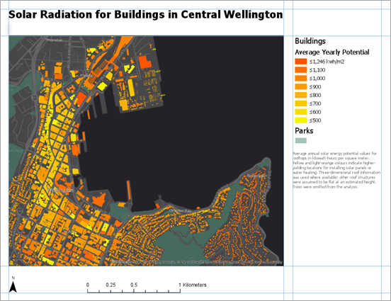

  1. En la pestaña Insertar, en el grupo Gráficos y texto, en la galería Gráficos y texto, haga clic en la herramienta Texto de rectángulo .
    Si la ventana de su aplicación no es lo suficientemente amplia para mostrar la galería, haga clic en la flecha desplegable del botón de la galería. En Texto, haga clic en la herramienta Texto de rectángulo .
  2. En el diseño, sobre el marco del mapa, dibuje un rectángulo amplio para el título del mapa.
    Cuando se suelta el botón del ratón, la palabra Texto aparece dentro de un contorno de puntos del cuadro. El texto está resaltado, de modo que puede editarlo.
  3. Escriba el siguiente texto: Radiación solar en los edificios de Central Wellington.
  4. Cuando haya terminado, haga clic en un área vacía del diseño.
    El elemento de texto que ha escrito aparece ahora seleccionado en el diseño.
  5. En la cinta, haga clic en la pestaña Texto. En el grupo Símbolo de texto, cambie el tamaño de letra del símbolo de texto a 22 pt. Cambie el estilo de fuente del símbolo de texto de Normal a Negrita.
  6. Alinee el título con la guía vertical situada a 0,25 pulgadas y con la guía horizontal situada a 8,25 pulgadas.
  7. En caso necesario, ensanche el elemento de texto para ver el título completo.
    Sugerencia:
    Si un elemento de texto contiene texto que no se muestra, aparece un icono de contenido adicional junto al elemento.
  8. Haga clic en un área vacía del diseño para anular la selección del título.
    A continuación, agregará una descripción breve para ayudar a los lectores a entender el mapa.
  9. En la pestaña Insertar de la cinta, en el grupo Gráficos y texto, en la galería Gráficos y texto, haga clic en la herramienta Texto de rectángulo . En el diseño, dibuje un cuadro debajo de la leyenda.
  10. Escriba o copie y pegue el siguiente texto en el rectángulo de texto: Valores potenciales de la energía solar anual media para los tejados en kilovatios-hora por metro cuadrado. Los colores naranjas oscuros indican las ubicaciones con mayor rendimiento para instalar paneles solares o sistemas de calentamiento del agua. La información sobre los tejados tridimensionales se usó cuando estaba disponible; se asumió que las estructuras de tejado restantes eran planas a una altura estimada. Los árboles se omitieron en el análisis.
  11. Haga clic en un área vacía del diseño para seleccionar el elemento de texto.
  12. En la cinta, haga clic en la pestaña Texto. En el grupo Símbolo de texto, cambie el tamaño de letra del símbolo de texto a 8 pt. Cambie el color de texto a Gris 50 %.
    Paleta de colores con Gris 50 % indicado (fila 6, columna 1).
  13. Alinee el borde izquierdo del elemento de texto con la guía vertical situada a 8,25 pulgadas. Alinee el borde derecho con la guía vertical situada a 10,75 pulgadas.
  14. Redimensione el rectángulo de texto para que encaje bien con el texto mientras se muestra todo el texto.
  15. Haga clic en un área vacía del diseño para anular la selección del texto.
    Diseño con título y descripción

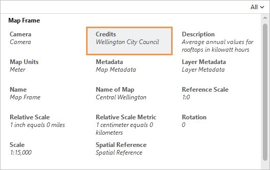

    En el elemento de texto, las palabras Wellington City Council son dinámicas. Esta información es una propiedad del mapa Central Wellington y se actualiza automáticamente en el diseño si la propiedad se modifica.
    Sugerencia:
    Para ver los créditos, active la vista de mapa Central Wellington. En el panel Contenido, haga clic con el botón derecho en el nombre del mapa y, a continuación, haga clic en Propiedades . En el cuadro de diálogo Propiedades del mapa, haga clic en la pestaña Metadatos y busque el cuadro Créditos.
  4. En la vista de composición de mapa, haga clic con el botón derecho en el elemento de texto dinámico seleccionado y haga clic en Propiedades . (Puede que tenga que desplazarse hasta el final del menú contextual).
    Aparece el panel Elemento. En la pestaña Texto, en la pestaña Opciones , en Texto, el botón Vista de etiquetas se selecciona de forma predeterminada. En esta vista, el texto dinámico se muestra como una etiqueta; otro texto es estático y se puede editar.
    Panel Elemento con texto dinámico
    Para ver qué formato tiene el texto dinámico, pase el cursor por encima de la etiqueta o haga clic en el botón Vista de texto .
  5. En el cuadro de texto, haga clic delante de la palabra Créditos (el texto estático, no la etiqueta). Escriba Mapa creado por: e introduzca su nombre. Pulse la tecla Intro para crear un salto de línea.
    Cuadro de texto con texto editado

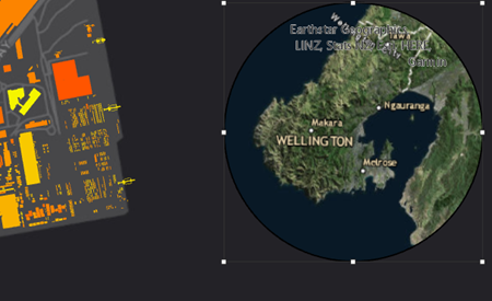

Agregar un mapa de vista general y un rectángulo de extensión
Para mostrar el centro de Wellington en un contexto geográfico más amplio, creará un mapa de vista general.
  1. En la pestaña Insertar, en el grupo Marcos de mapa, haga clic en Marco de mapa . En Región, haga clic en la segunda imagen en miniatura del mapa de la Región (la que utiliza un marcador como fuente).
    Lista de marcos del mapa Región
  2. Dibuje un rectángulo pequeño para el marco del mapa sobre el marco de mapa existente.
    El marco de mapa se agrega al diseño. En el panel Contenido, ahora hay dos marcos de mapa: Marco de mapa 1 (el nuevo marco de mapa) y Marco de mapa. Será más fácil distinguirlos si cambia sus nombres.
  3. En el panel Contenido , con Marco de mapa 1 seleccionado, haga clic en el nombre Marco de mapa 1 para que el nombre sea editable. Escriba Mapa de vista general y pulse la tecla Intro.
  4. En el panel Contenido, haga clic en Marco de mapa para seleccionarlo y vuelva a hacer clic para que su nombre sea editable. Escriba Mapa principal y pulse la tecla Intro.
    Ahora cambiará la forma del mapa de vista general.
  5. En el panel Contenido, haga clic en la capa Mapa de vista general para seleccionarla.
  6. En la cinta, haga clic en la pestaña Marco de mapa. En el grupo Editar, haga clic en la flecha desplegable Cambiar de forma y elija Círculo .
  7. En el diseño, en el mapa de vista general, pase el cursor por encima de la ciudad de Wellington. Arrastre para dibujar un círculo sobre el marco de mapa.
    Círculo dibujado sobre el marco de mapa de vista general
    En función del tamaño de su marco de mapa, es posible que el aspecto de su mapa sea distinto.
    El marco de mapa de vista general cambia su forma a un círculo.
  8. Arrastre el mapa de vista general a la esquina superior derecha del marco de mapa principal. Use los controladores de selección para ajustar el tamaño del mapa de vista general hasta que le parezca satisfactorio.
    Marco de mapa circular
    El mapa muestra Wellington en un contexto más amplio, pero no indica el área cubierta por el mapa principal. Para mostrarlo, agregará un rectángulo de extensión.

  12. En la cinta, haga clic en la pestaña Diseño. En el grupo Mapa, haga clic en Activar . Acerque o desplace el mapa de vista general a la extensión que desee.
    Sugerencia:
    Utilice Acercamiento fijo y Alejamiento fijo en la cinta o defina un valor en el cuadro de escala en la parte inferior de la vista de composición de mapa.
  13. En la cinta, haga clic en la pestaña Diseño. En el grupo Mapa, haga clic en Cerrar activación .

  17. Haga clic en un área vacía del diseño para anular la selección del mapa de vista general.
    Por último, ajustará la alineación de los elementos en el diseño.
  18. Mantenga pulsada la tecla Mayús. En el diseño, seleccione la leyenda y los dos elementos de texto que aparecen debajo.
    Los tres elementos aparecen con manipuladores de selección.
  19. Haga clic con el botón derecho en cualquiera de los elementos seleccionados, apunte a Distribuir y haga clic en Distribuir verticalmente .
    El espaciado vertical entre los elementos se iguala. El efecto será mejor si la leyenda y los rectángulos de texto no incluyen espacio vacío en la parte inferior.
  20. Haga clic en un área vacía del diseño para anular la selección de los elementos.
    Diseño terminado
  21. En la Barra de herramientas de acceso rápido, haga clic en Guardar proyecto .
