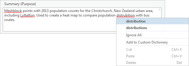

  3. En la vista de metadatos, haga clic con el botón derecho en una palabra mal escrita y haga clic en una palabra sustitutiva de las sugeridas.
    Un menú contextual muestra las correcciones sugeridas para una palabra mal escrita de los metadatos de un elemento.
    En este ejemplo, se corrige un error de ortografía. Puede omitir otras palabras marcadas o agregarlas a su diccionario personalizado.

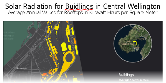

  2. En un proyecto abierto, active una vista de composición de mapa.
    Los errores ortográficos de los elementos de texto están marcados en el diseño con subrayados rojos ondulados.
    Diseño con la palabra mal escrita en el título

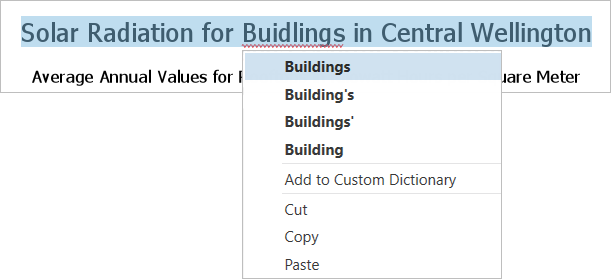

  5. Haga clic con el botón derecho en la palabra subrayada y haga clic en una de las sugerencias de sustitución.
    Menú contextual mostrando sugerencias para una palabra mal escrita en un elemento de texto de diseño
    El error de ortografía se corrige y el elemento de texto se deselecciona.

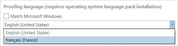

Puede cambiar el idioma empleado para la corrección ortográfica a través de la pestaña Idioma del cuadro de diálogo Opciones.
La lista de idiomas disponibles hace referencia a la lista de paquetes de idiomas para Windows instalados en su equipo. Use la configuración de idioma de Windows para agregar idiomas y descargar los paquetes de idiomas del sistema operativo. Después de instalar un paquete de idiomas nuevo, el idioma estará disponible como idioma de corrección en ArcGIS Pro.

Un ejemplo con el inglés y el francés como idioma de la corrección ortográfica
