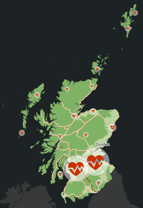

    El proyecto se abre con un mapa acercado a Escocia.
    Mapa de Escocia

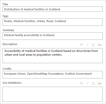

  2. En el cuadro de diálogo Propiedades del mapa, haga clic en la pestaña Metadatos.
    Pestaña de metadatos del cuadro de diálogo Propiedades del mapa
    Al compartir el mapa web, se incluirá la información de estos campos (excepto el título) en la página de detalles de elementos del mapa web.

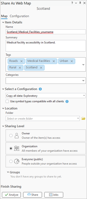

  1. En la cinta, haga clic en la pestaña Compartir. En el grupo Compartir como, haga clic en Mapa web .
    Aparece el panel Compartir como mapa web En la parte superior del panel, está seleccionada la pestaña Mapa.
  2. En el cuadro Nombre, reemplace el nombre predeterminado por Instalaciones_medicas_Escocia, seguido por un guion bajo y por su nombre o sus iniciales.
    Nota:
    Al compartir un mapa web, se crea una capa web con el mismo nombre que el mapa. Las capas web de la organización de ArcGIS deben tener nombres únicos; por tanto, si asigna al mapa un nombre único, impide posibles conflictos de nombres de capa. (Los mapas web no necesitan nombres únicos a menos que estén almacenados en la misma carpeta).
    Los campos Resumen y Etiquetas están rellenados con la información que ha visto en los metadatos del mapa.
  3. En Seleccionar una configuración, haga clic en la flecha desplegable, en caso necesario, y haga clic en Copiar todos los datos: exploración.
    Si su portal activo es ArcGIS Online, es la configuración predeterminada. Si su portal activo es ArcGIS Enterprise, debe seleccionar esta configuración. Para obtener más información sobre las opciones de configuración, consulte Compartir un mapa web.
    Nota:
    La casilla Utilizar tipos de símbolos compatibles con todos los clientes convierte los símbolos de ArcGIS Pro en símbolos web que se renderizan en todas las aplicaciones, incluidos clientes más antiguos como Map Viewer Classic. Esto puede causar que la simbología se degrade. Trabajará con el mapa web en Map Viewer, que admite los símbolos de ArcGIS Pro, de modo que dejará la casilla sin activar.
  4. En Ubicación, acepte la configuración de carpeta en blanco predeterminada.
    Cuando no se especifica ninguna carpeta, el mapa se comparte en el nivel raíz de su contenido del portal.
  5. En Nivel de uso compartido, haga clic en Organización.
    Panel Compartir como mapa web
    Tras compartir el mapa, todas las personas de su organización pueden abrirlo en Map Viewer, ArcGIS Pro y otras aplicaciones de ArcGIS.
    Nota:
    Si la corrección ortográfica está habilitada, las palabras no reconocidas (como el nombre del mapa) se marcan con subrayados ondulados. Consulte Definir opciones de corrección para obtener más información.

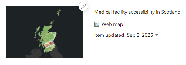

    Aparece la página del elemento del mapa con la pestaña Información general seleccionada en la parte superior de la página.
    Página del elemento de mapa web
    La mayoría de la información de la página de detalles de elementos proviene de los metadatos del mapa en ArcGIS Pro. Agregará las condiciones de uso.

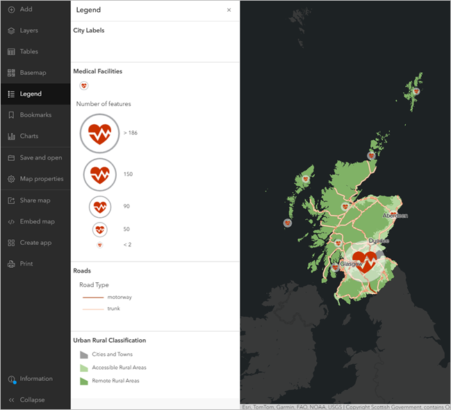

  1. En la parte superior de la página de detalles del elemento, haga clic en Abrir en Map Viewer.
  2. En la barra de herramientas Contenido (oscura), haga clic en Leyenda .
    Mapa web de instalaciones médicas de Escocia
    Aparece la leyenda del mapa.

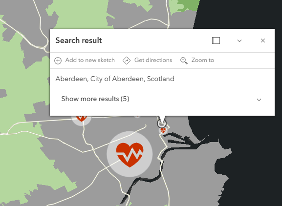

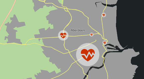

  5. En el mapa, haga clic en Buscar . En el cuadro de búsqueda, escriba Aberdeen y pulse la tecla Intro.
    El mapa se acerca a la ubicación.
    Mapa con zoom aplicado a Aberdeen

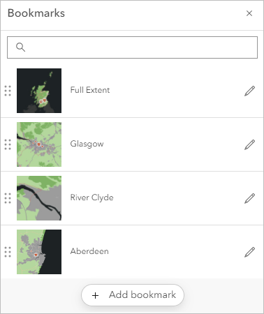

  6. En el panel Marcadores, haga clic en Agregar marcador. En el cuadro Título, escriba Aberdeen y haga clic en Agregar.
    Panel Marcadores en que se muestran cuatro marcadores
  7. Haga clic en el marcador Full Extent.

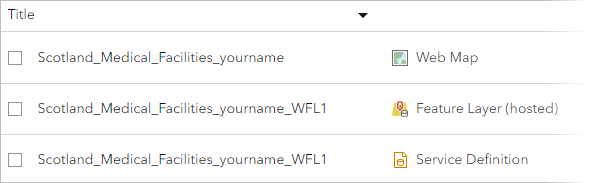

  10. En la parte superior de la página, junto al título del mapa, haga clic en el botón de menú y en Contenido.
    Elementos enumerados en la página Contenido
    En la lista de su contenido, puede ver los elementos creados al compartir el mapa: el mapa web, la capa de entidades web y un archivo de definición de servicio.

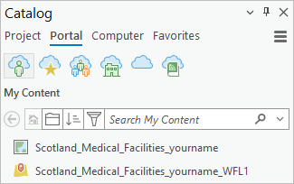

Los mapas web y las capas web se pueden agregar desde su portal activo a ArcGIS Pro. Agregará el mapa web a un proyecto y hará zoom al marcador que creó en Map Viewer.
  1. Con un proyecto de ArcGIS Pro abierto, en el panel Catálogo, haga clic en la pestaña Portal. En Portal, asegúrese de que la pestaña Mi contenido esté seleccionada.
    Panel Catálogo mostrando el mapa web
    El mapa web y la capa de entidades web aparecen en la parte superior de la lista de contenido (después de las carpetas que haya creado). Si no los ve, haga clic en el botón Menú y en Refrescar .

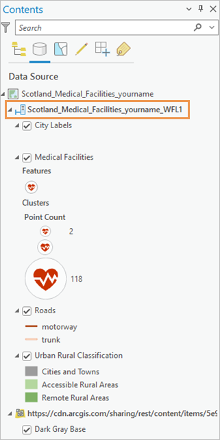

  5. En el panel Contenido, haga clic en Lista por origen de datos .
    Contenido enumerado por fuente de datos
    La fuente de las capas del mapa (salvo el mapa base) es la capa de entidades web del portal.

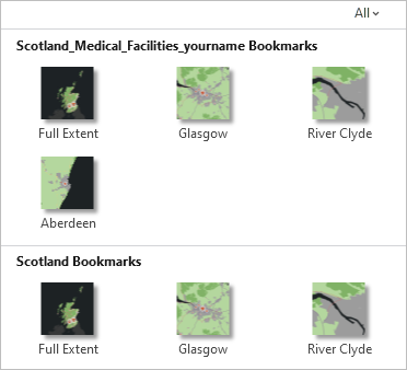

  7. En la cinta, haga clic en la pestaña Mapa. En el grupo Navegar, haga clic en Marcadores.
    Lista Marcadores
    Los marcadores se muestran desde ambos mapas del proyecto.
  8. En la lista de marcadores, en Marcadores de Instalaciones_medicas_Escocia_sunombre, haga clic en Aberdeen.
    El mapa se acerca a la ubicación marcada.

  5. En Finalizar guardado, haga clic en Analizar.
    Como antes, puede ignorar el aviso sobre la visualización de clustering.
  6. Haga clic en Guardar.

  8. En la página del elemento del mapa web, haga clic en Abrir en el Visor de mapas.
    Mapa que muestra la simbología actualizada de las carreteras principales cerca de Aberdeen
    El mapa web refleja la simbología de la capa y la extensión de mapa que guardó en ArcGIS Pro.
    Nota:
    El símbolo de las carreteras principales solo ha cambiado en el mapa web. La capa de entidades web Instalaciones_medicas_Escocia_sunombre_WFL1 en sí no ha cambiado. Si usted o un compañero agregan la capa de entidades web a un mapa nuevo, ya sea en Map Viewer o en ArcGIS Pro, las carreteras principales tendrán el símbolo gris claro original. Para cambiar la capa de entidades web, puede sobrescribirla.
  9. En la parte superior de la página, haga clic en el botón de menú y en Contenido.
    En la lista de contenido, verá el mapa web archivado además del mapa web. El mapa archivado tiene una marca de fecha y hora incorporada al título y se comparte con el propietario del mapa.
Los mapas web se pueden usar para compartir información geográfica dentro de una organización y para concienciar sobre temas importantes para el público general, o para publicar datos visuales que se pueden usar en otros proyectos. Para ver cómo se comparte una escena 3D en el portal, pruebe el tutorial de inicio rápido Crear y compartir una escena local.
