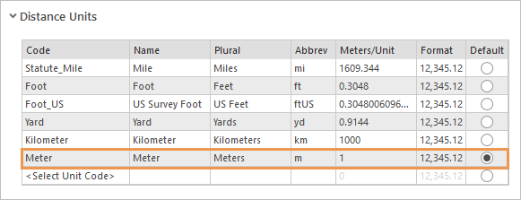

  8. En la lista de pestañas laterales, haga clic en Opciones. En el cuadro de diálogo Opciones, en Proyecto, haga clic en Unidades.
  9. Expanda Unidades de distancia y confirme que las unidades de distancia estén establecidas en metros.
    Unidades de distancia establecidas en Metro en el cuadro de diálogo Opciones
  10. Haga clic en Aceptar en el cuadro de diálogo Opciones.

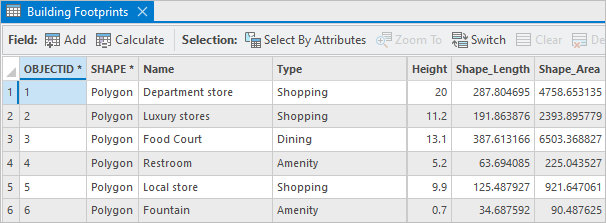

  1. En el panel Contenido, haga clic con el botón derecho en la capa Building Footprints y haga clic en Tabla de atributos .
    Tabla de atributos de la capa Building Footprints
    El campo Height almacena la altura de cada edificio en metros.

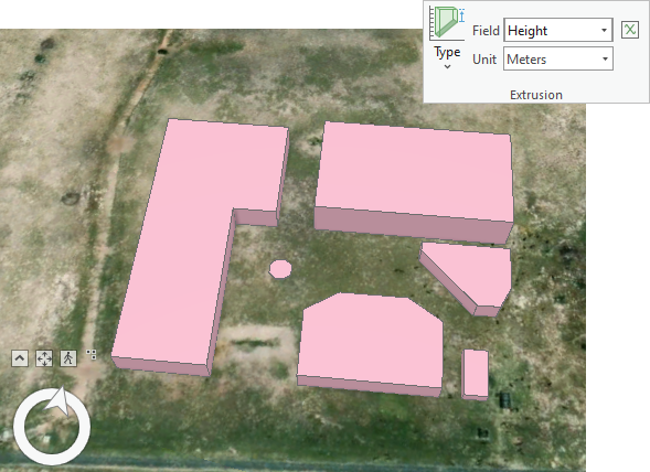

  4. En el grupo Extrusión, haga clic en Tipo y luego haga clic en Altura máxima .
  5. Haga clic en la flecha de lista desplegable Campo junto al tipo de extrusión y haga clic en Altura. Confirme que el ajuste Unidad es Metros.

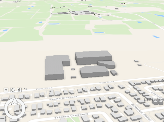

    Edificios mostrados en sus alturas reales en la escena
    En la escena, los edificios se muestran a las alturas almacenadas en la tabla de atributos. Como la extrusión es una propiedad 3D, la capa se mueve del grupo Capas 2D al grupo Capas 3D del panel Contenido.

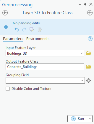

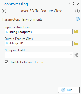

  1. En el panel Geoprocesamiento, en el cuadro de búsqueda, escriba De capa 3D a clase de entidad. En la lista de resultados de búsqueda, haga clic en De capa 3D a clase de entidad para abrir la herramienta.
  2. En la pestaña Parámetros, haga clic en la flecha desplegable Capa de entidades de entrada y, a continuación, en Building Footprints.
  3. En el cuadro Clase de entidad de salida, sustituya el nombre predeterminado por Buildings_3D.
    Sugerencia:
    Puede eliminar toda la ruta a la clase de entidad de salida: se restaurará automáticamente.
  4. Active la casilla de verificación Deshabilitar color y textura.
    Herramienta de geoprocesamiento De capa 3D a clase de entidad

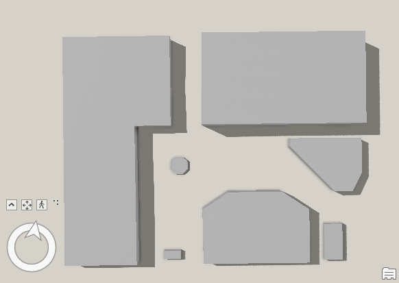

    Cuando se agregue la nueva capa al mapa, no se conservará el color rosa de la capa Building Footprints. Más adelante aplicará una simbología diferente a las entidades multiparche.
  5. Haga clic en Ejecutar .
    La herramienta se ejecuta y la capa Buildings_3D se agrega a la escena. Ambas capas dibujan en el mismo espacio, de modo que se ve una mezcla de simbología rosa y simbología blanca predeterminada.

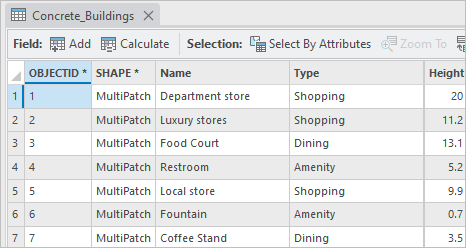

  6. En el panel Contenido, haga clic con el botón derecho en la capa Buildings_3D y haga clic en Tabla de atributos .
    En el campo Shape, la geometría es MultiPatch. Los atributos descriptivos son los mismos que en la capa Building Footprints. Las entidades multiparche no tienen campos Shape_Length ni Shape_Area.

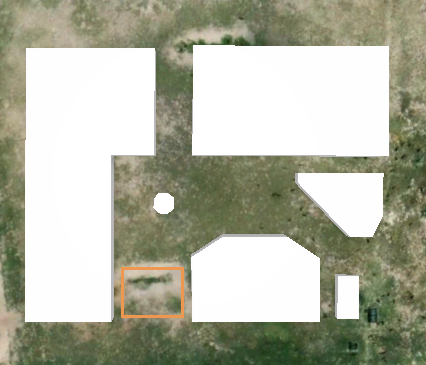

  1. En la pestaña Mapa, en el grupo Navegar, haga clic en Marcadores . Haga clic en el marcador Centro comercial.
    Creará una entidad de puesto de café entre las tiendas de lujo y la zona de restauración.
    Contorno de la ubicación del nuevo edificio de puesto de café en el mapa

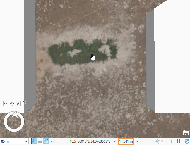

  1. Pase el cursor por encima del área situada entre los dos edificios visibles.
    En la barra de estado, la elevación es de unos 14,5 metros.
    Sus valores serán ligeramente diferentes en función de la ubicación exacta del cursor.
    Valores de elevación para la ubicación del cursor

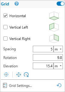

    Activará una cuadrícula de referencia y ajustará la rotación de la cuadrícula para que coincida con la rotación de la escena.
  4. En la barra de estado, haga clic en el botón Cuadrícula para habilitar la cuadrícula de referencia.
    Barra de estado con el botón Cuadrícula de referencia indicado
  5. Pase el cursor por encima del botón para mostrar el menú emergente Cuadrícula. Asegúrese de que la casilla de verificación situada junto a Horizontal esté marcada. Establezca el Espaciado en 5 m y la Rotación en 9,8.
    La cuadrícula se muestra parcial o totalmente por debajo de la superficie en función de la configuración predeterminada del cuadro de texto Elevación. Ajustará la elevación de la cuadrícula para que sea ligeramente mayor que la elevación media alrededor de la cafetería, de modo que toda la cuadrícula se muestre lo más cerca posible de la superficie.
  6. En el cuadro de texto Elevación, cambie el valor a 15,4 m.
    Configuración de cuadrícula
    La cuadrícula se muestra ahora por encima de la superficie para el área alrededor de la entidad que se va a crear. Las líneas de la cuadrícula son tenues, pero cambiará su color en un momento.

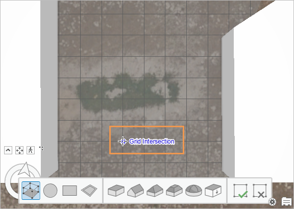

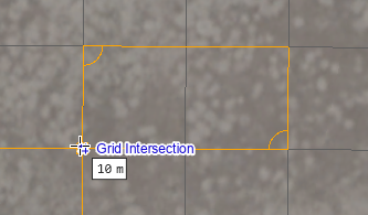

  4. Haga clic en la intersección de la cuadrícula en la ubicación que se muestra a continuación para agregar el primer vértice.
    Mapa que muestra el cursor situado en la cuadrícula de edición
    Aparece una sugerencia de alineación en pantalla en la intersección de la cuadrícula cuando pasa el cursor por encima.

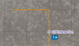

  8. Aleje ligeramente el puntero del ratón del vértice que acaba de agregar y pulse la tecla Tabulador. En el cuadro de texto de restricciones, escriba 5 y pulse la tecla Intro.
  9. Siguiendo la línea de la cuadrícula, mueva el puntero del ratón hacia abajo desde el segundo vértice. Asegúrese de que un indicador de ángulo confirme que los segmentos de línea forman un ángulo recto. Haga clic en la intersección de la cuadrícula para agregar un tercer vértice.
    El segundo lado de la entidad
    El espaciado de la cuadrícula confirma que las restricciones funcionan correctamente. La longitud del primer lado es de dos cuadrados de cuadrícula, es decir, 10 metros, y la del segundo lado es de un cuadrado de cuadrícula, es decir, 5 metros.

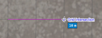

  10. Siguiendo la línea de la cuadrícula, mueva el puntero del ratón 10 metros a la izquierda del tercer vértice. Asegúrese de que dos indicadores de ángulo confirmen que la forma es un rectángulo. Haga doble clic para completar la base del edificio.

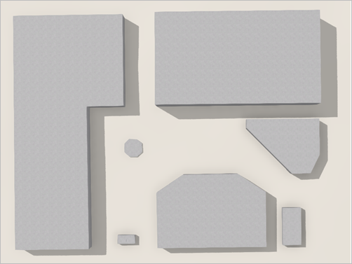

    El rectángulo completado
    La base del edificio aparece como un rectángulo gris. Ahora debe extruirlo. Será más fácil ver el efecto si inclina la escena.

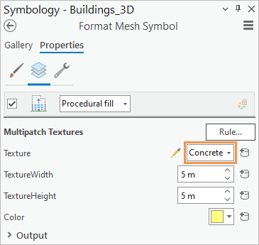

  3. En el panel Simbología, junto a Símbolo, haga clic en el símbolo (un rectángulo blanco).
    El símbolo blanco en el panel Simbología
    El panel muestra ajustes para dar formato a los símbolos de malla.
  4. En la pestaña Galería, en el cuadro de búsqueda, escriba edificios y pulse la tecla Intro. Expanda el estilo Símbolos de procedimiento si es necesario.
  5. Haga clic en el símbolo Texturas multiparche.
    Cambiará la textura predeterminada de ladrillo.
  6. En la parte superior del panel Simbología, haga clic en la pestaña Propiedades. Debajo de ella, haga clic en la pestaña Capas .
  7. Haga clic en la flecha desplegable Textura y luego en Hormigón.
    La pestaña Capas del panel Simbología
  8. En la parte inferior del panel Simbología, haga clic en Aplicar.

  10. Active el panel Geoprocesamiento.
    La herramienta De capa 3D a clase de entidad sigue abierta con su configuración anterior.
  11. En la pestaña Parámetros, haga clic en la flecha desplegable Capa de entidades de entrada y, a continuación, en Buildings_3D.
  12. En el cuadro Clase de entidad de salida, sustituya el nombre por Concrete_Buildings.
  13. Desactive la casilla de verificación Deshabilitar color y textura.
    Cuando la casilla está desactivada, la simbología de la capa de entrada se conserva en la capa de salida. De este modo se garantiza que la textura de hormigón se aplicará a los edificios cuando comparta la escena.
    Nota:
    En la parte superior del panel, un mensaje de banner le informa de que no hay ediciones pendientes. El mensaje aparece cuando se ha editado la capa de entrada de una herramienta en la sesión actual. (Si hubiera ediciones sin guardar, el mensaje lo indicaría).
  14. Haga clic en Ejecutar .
    La herramienta se ejecuta y la capa Concrete_Buildings se agrega a la escena. En el mapa, tiene el mismo aspecto que la capa Buildings_3D. La clase de entidad Concrete_Buildings se agrega a la geodatabase author_and_share_a_local_scene.

  16. En la pestaña Mapa, en el grupo Capa, haga clic en Mapa base . En Mapa base 3D, haga clic en Topográfico.
    El nuevo mapa base está compuesto por un mapa base topográfico 2D y capas 3D de edificios, etiquetas y árboles.
  17. Desplace y aplique zoom a la escena para ver las entidades del mapa base en 3D.
    Edificios simbolizados con el mapa base Topográfico 3D

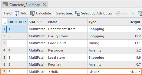

En la tabla de atributos de la capa Concrete_Buildings, la nueva entidad de puesto de café tiene valores nulos para sus atributos. Agregará los valores manualmente.
  1. En el panel Contenido, haga clic con el botón derecho en la capa Concrete_Buildings y haga clic en Tabla de atributos .
    Tabla de atributos Concrete_Buildings con valores nulos para la entidad de puesto de café
  2. En la fila 7, en el campo Name, haga doble clic en el valor . Escriba Puesto de café y pulse la tecla Intro.
  3. En el campo Type, haga doble clic en el valor , escriba Restauración y pulse la tecla Intro.
  4. En el campo Height, haga doble clic en el valor , escriba 3,5 y pulse la tecla Intro.
    Tabla de atributos actualizada

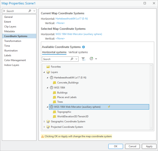

  12. Haga clic en la pestaña Sistemas de coordenadas.
    El sistema de coordenadas horizontales actual de la escena es Hartebeesthoek94 Lo17 (E-N).
  13. Expanda Capas y cada uno de los tres encabezados de capa.
    Las capas están en sistemas de coordenadas diferentes.
    • La capa Concrete_Buildings está en el sistema de coordenadas Hartebeesthoek94 Lo17 (E-N).
    • Las capas Edificios, Lugares y etiquetas y Árboles están en el sistema de coordenadas geográficas WGS 1984. Estas capas forman parte del mapa base 3D.
    • El mapa base topográfico y la capa de superficie de elevación están en el sistema de coordenadas WGS 1984 Web Mercator.
    Estos sistemas de coordenadas diferentes se concilian a través de una proyección al vuelo para que los datos se alineen correctamente. Sin embargo, al compartir una escena local en la web, su sistema de coordenadas debe coincidir con el sistema de coordenadas del mapa base y de las capas de superficie de elevación.
    En este punto, el sistema de coordenadas horizontales actual de la escena se ha establecido en WGS 1984 Web Mercator, suponiendo que este sistema está seleccionado en Capas.
    Cuadro de diálogo Propiedades del mapa con la configuración de la pestaña Sistemas de coordenadas
  14. Confirme que el sistema de coordenadas horizontales actual sea WGS 1984 Web Mercator (Auxiliary Sphere). Haga clic en Aceptar.
    La escena se redibuja en el nuevo sistema de coordenadas.
  15. En la pestaña Mapa, en el grupo Navegar, haga clic en Marcadores . En Marcadores del centro comercial de Strandfontein, haga clic en el marcador Centro comercial.
    Edificios con sombras
    Las sombras pueden tener un aspecto diferente según la hora del día elegida en la configuración de iluminación.

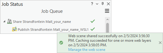

  10. Si lo desea, haga clic en Trabajos para supervisar el estado de uso compartido en el panel Estado de trabajo.
    Cuando la escena web se comparte correctamente, aparece un mensaje azul en la parte inferior del panel Compartir como escena web. En este momento, puede abrir la escena web en Scene Viewer; sin embargo, la capa de escena web aún se está almacenando en caché y puede que no se dibuje completamente. Cuando la capa de escena web termina de almacenarse en caché, el mensaje azul se sustituye por un mensaje verde para indicar que el proceso se ha completado.
    Panel Estado de trabajo que muestra el trabajo completado y el mensaje de proceso correcto en el panel Compartir como escena web
  11. Cuando aparezca el mensaje de éxito verde, haga clic en el vínculo Administrar la escena web del mensaje.

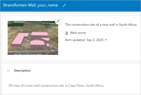

  12. Si se le pide, inicie sesión en su portal para abrir la página de detalles del elemento de la escena web.
    Página de detalles del elemento para la escena web
    Los metadatos que agregó en ArcGIS Pro aparecen en la página. Puede editar esta información en la página de detalles del elemento si es necesario.

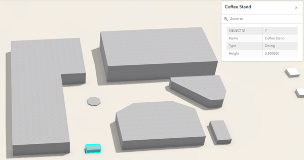

  16. Haga clic en algunos edificios para ver sus ventanas emergentes.
    Escena web con elemento emergente de atributos de edificios

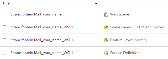

    Elementos de la escena web en Mi contenido
    Verá el contenido que se ha creado cuando compartió la escena: una escena web, una capa de escena con su capa de entidades asociada y una definición de servicio que contiene especificaciones de publicación para la capa de escena. Puede agregar la capa de escena a otras escenas web.
