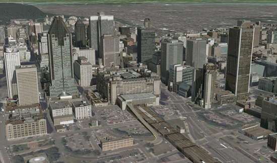

Ejemplo de objeto 3D
Se muestra un ejemplo de una capa de escena de objetos 3D.
