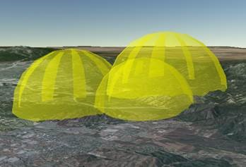

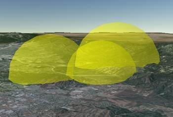

Selección de cara oculta
Si modifica la propiedad de selección de cara oculta de la capa puede ver la cara frontal, posterior o ambas de los objetos 3D, dependiendo de la cara de los objetos que esté viendo. El comando está habilitado para capas que contienen datos basados en el área, como polígonos extruidos, entidades multiparche, triángulos TIN y datos ráster.
\Tres cúpulas amarillas transparentes cuya parte trasera es visible a través de la parte delantera \Tres cúpulas amarillas transparentes en las que solo es visible la parte delantera
Puede establecer el modo de selección de cara oculta de las capas seleccionándolas en el panel Contenido y haciendo clic en el grupo Caras de la pestaña contextual de la capa.
Haga clic en el menú desplegable Selección de cara oculta y elija la opción que desee utilizar. La selección tiene las opciones siguientes:
  • Ninguna Selección de caras por ambos lados: desactiva la selección para poder ver ambos lados. Esta es la opción predeterminada.
  • Posterior Selección de cara oculta posterior: activa la selección de cara oculta posterior, eliminando de la vista los objetos que miran en dirección contraria a usted.
  • Frontal Selección de cara oculta frontal: activa la selección de cara oculta frontal, eliminando de la vista los objetos que miran en dirección a usted. Utilice esta opción para ver a través de la parte frontal de un objeto.
  • Incorporada Selección de caras basada en datos: activa la selección de cara oculta que incorpora la entidad. Esta opción se utiliza generalmente con modelos glTF. Si no hay ninguna cara oculta integrada, la entidad se dibuja con cara oculta posterior.
