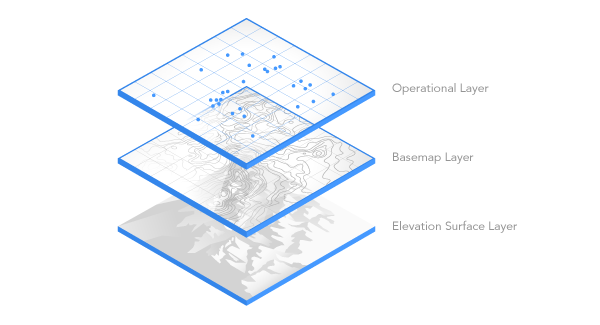

Capas en una escena 3D

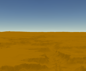

Si desea que la superficie se dibuje como una superficie física en el mapa (escena), elija un color y, si lo desea, active Sombra relativa a la posición de la luz para resaltar las variaciones en el relieve. Esto se suele hacer cuando no hay ningún mapa base en la escena.
\Superficie del suelo con un color y sombreada en relación con la posición de luz de la escena \Superficie de suelo con color y sin sombreado superficial relativo a la posición de luz de la escena
