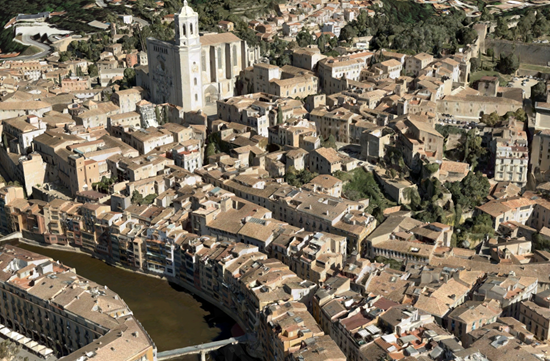

Ejemplo de capa de escena de malla integrada
