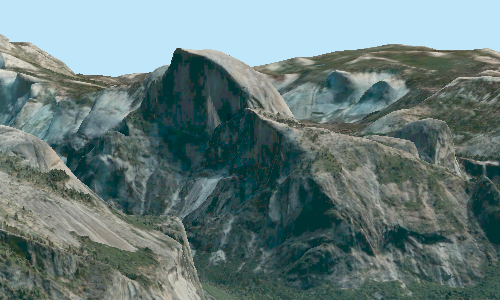

Capa de malla integrada Yosemite
Vantor creó esta capa de malla del Parque Nacional de Yosemite.

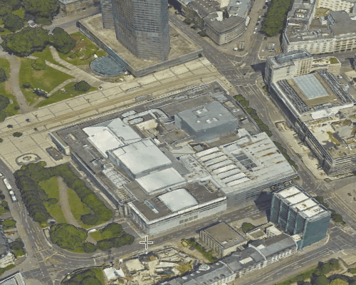

Aplicar modificaciones al mapa base fotorrealista de Google
Las modificaciones en la capa Google Mesh funcionan de manera similar a las modificaciones en las capas operativas. Puede agregar una modificación desde el menú contextual de la capa en el panel Contenido. Después de crear la capa, puede importar polígonos o dibujar un nuevo polígono usando las herramientas de edición en la pestaña Editar. La modificación contiene una capa de entidades poligonales con un campo de dominio de valores codificados denominado Modifier que define si el polígono sustituye una parte de la capa Google Mesh. Cuando importa un polígono con un campo llamado Modifier solo la entidad poligonal con el valor Replace codificado se aplicará a la capa Google Mesh. Todas las demás entidades que quedan en la capa poligonal se muestran como all other values en el panel Contenido. Puede cambiar el valor en la tabla de atributos de polígonos editando el campo o usando la herramienta Calcular campo para actualizar varios polígonos.

Reemplazar
Reemplace un área de una malla en función de un polígono 3D. Por ejemplo, para agregar edificios construidos, aplane la malla en la huella de un edificio para visualizar el nuevo edificio. Cree distintos escenarios de la nueva área de construcción y comparta esos escenarios como escena web para debatir con las partes interesadas. La malla se aplanará al vértice z mínimo del polígono de modificación. Esta modificación está disponible para el mapa base fotorrealista en 3D de Google.
Reemplazar modificación
