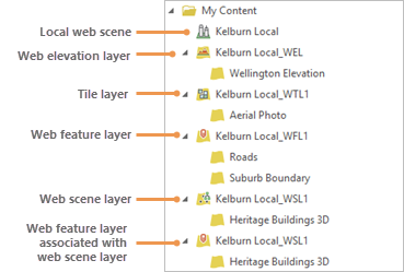

    Lista de escenas web y nuevas capas web
    En este ejemplo, se crean varias capas web: una capa de elevación web, una capa de teselas, una capa de entidades web con subcapas, una capa de escena web y una capa de entidades web asociada a la capa de escena web.
