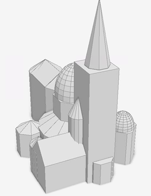

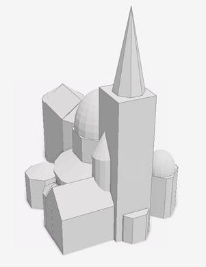

Propiedades del ángulo umbral
Cada objeto 3D consta de varias caras, una trasera y otra delantera. El ángulo umbral es el ángulo mínimo entre las normales de la cara en el que se dibuja el trazo, y el valor predeterminado es de 35 grados. Al activar la opción Aplicar ángulo umbral a ambos lados de las caras, el trazo se aplica a ambos lados de la cara.
Cuando se activa esta opción, el ángulo umbral predeterminado se complementa con 180 grados. Por ejemplo, puede especificar un valor de 35 grados o 145 grados, y el trazo se dibuja en la misma cara porque el ángulo umbral se aplica a ambas caras. Si una entidad de objeto 3D tiene un ángulo agudo, puede establecer el umbral más alto. Para ver el trazo en ejes con un ángulo obtuso, establezca el valor por debajo del predeterminado para asegurarse de que se dibuja un eje. El ángulo umbral admite simbología basada en atributos para establecer el valor en función de un atributo.
Ejemplo de ángulo umbral bajo Ejemplo de ángulo umbral predeterminado
Ángulo umbral de 5 grados Ángulo umbral de 35 grados
Los bordes de las cúpulas están delineados con un ángulo de umbral bajo de 5 grados. Los bordes de las cúpulas no están delineados con el ángulo umbral predeterminado de 35 grados.
