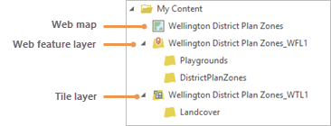

    El mapa web y las nuevas capas web que se crearán se muestran en el panel.
    Lista de mapas web y capas web nuevas
    En este ejemplo, además del mapa web, se crean una capa de entidades web y una capa de teselas. La capa de entidades web contiene subcapas.
