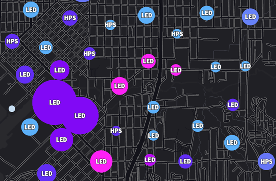

Un ejemplo de una capa de entidades agrupada que muestra tres variables
Por ejemplo, esta capa de entidades agrupada muestra tres variables: recuento de entidades (tamaño), potencia máxima en vatios (color) y tipo de accesorio de iluminación (texto) más común.

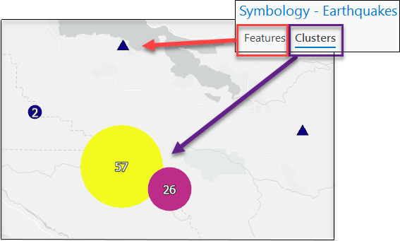

Las capas de entidades agrupadas tienen dos simbologías: una para la entidad y otra para los clústeres.
Puede controlar la simbología de los clústeres independientemente de la simbología de las entidades de puntos. Cuando una capa de entidades tiene el clustering habilitado, el panel Contenido muestra ambos tipos de simbología en la leyenda de la capa.
Simbología de las capas entidades agrupadas
Las capas de entidades agrupadas se simbolizan de dos formas. Existe la simbología para los clústeres y la simbología para las entidades individuales sin agrupar. Utilice las pestañas Clústeres y Entidades del panel Simbología respectivamente para ajustar la apariencia de cada una.

  3. El panel Simbología, presenta dos subpestañas:
    • Entidades: simboliza las entidades de puntos individuales. Las entidades de puntos se dibujan cuando la distancia desde un clúster es demasiado grande o la escala del mapa es mayor que el umbral de escala.
    • Clústeres: simboliza los clústeres. Los clústeres se dibujan cuando hay al menos dos o más entidades de puntos ubicadas dentro del radio de un clúster y la escala de mapa está dentro del umbral de escala.
