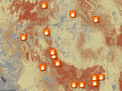

Mapa del suroeste de los Estados Unidos en la que se utiliza simbología de símbolo único para representar las ubicaciones de los incendios activos
Este mapa de posibles incendios del suroeste de los Estados Unidos utiliza simbología de símbolo único para representar las ubicaciones de los incendios activos.
