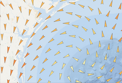

La velocidad y dirección del viento sobre el Golfo de México cerca de Corpus Christi, Texas
Los símbolos basados en cuadrícula de este mapa utilizan colores para representar la velocidad y el viraje del viento como una variable secundaria para indicar la dirección del viento.
