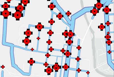

Un ejemplo de simbología única con variación por tamaño
Los símbolos de boca de incendio y tubería general varían según el tamaño y el ancho, respectivamente, para mostrar el caudal de las bocas de incendio y el diámetro de las tuberías generales.
