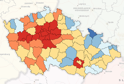

Ejemplo de simbología de colores graduados
Este mapa de coropletas utiliza un esquema de color divergente para mostrar el crecimiento o disminución netos de población migrante por distritos de la República Checa.
El color del símbolo es una forma eficaz de representar las diferencias de magnitud de un fenómeno, porque puede distinguir las variaciones de color si hay relativamente pocas clases. Un rango de siete colores es aproximadamente el límite máximo de los colores que se pueden distinguir claramente en un mapa. Evite usar demasiadas clases, especialmente si está usando colores suaves. Aunque el color de un símbolo se aplica desde un esquema de color, puede modificar el color de cada clase de símbolo. Esto significa que puede diseñar un conjunto personalizado de colores que tengan una variación suficiente para que puedan distinguirse entre sí.
