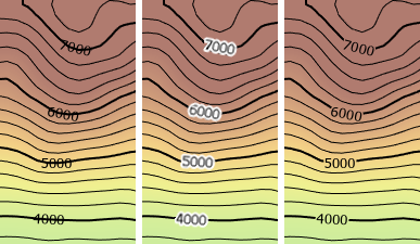

Tres vistas de la misma área del mapa con líneas de curvas de nivel negras y anotación sobre un gradiente continuo de tinte hipsométrico
En la primera imagen, las líneas de curvas de nivel entran visualmente en conflicto con la anotación. En la segunda imagen, las máscaras de contorno que se han generado como capa separada se agregan y dibujan con un símbolo de polígono blanco. En la imagen final, la capa de máscara se utiliza para enmascarar las líneas de curvas de nivel y la visibilidad de la capa de máscara está desactivada.
En este ejemplo, se utiliza una capa de entidades poligonales de formas pequeñas que se corresponde con la colocación de la anotación para enmascarar las líneas de curvas de nivel, con lo que se rompe visualmente la simbología de la línea. (Las formas, en blanco, se crearon mediante la herramienta Máscaras de contorno de entidades). En la imagen final, la capa de entidades de máscara poligonales está en el mapa, pero su visibilidad está desactivada, por lo que los polígonos de la máscara no se ven.
Si no había nada más en el mapa que no sean las líneas de curvas de nivel y la anotación, podría agregar un halo blanco al símbolo de texto utilizado para la anotación. Sin embargo, en un mapa como este en el que subyace una simbología hipsométrica continua, los halos blancos serían inadecuados. Es preferible eliminar la visibilidad de trozos de símbolos de línea de curvas de nivel con enmascaramiento.
