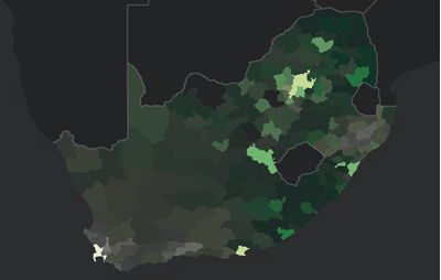

Mapa de Sudáfrica que utiliza la transparencia como variable visual
Este mapa utiliza la transparencia como variable visual frente a la simbología de colores graduados para enfatizar los distritos más poblados.
