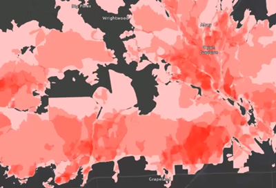

Aplicar fusión de entidades
La fusión de entidades es conceptualmente similar a la fusión de capas, pero en su lugar las entidades se fusionan con otras entidades de la misma capa. Esto es útil cuando se superponen muchas entidades y desea acentuar esas entidades.
Entidades poligonales de perímetro de incendio con fusión de entidades Multiplicar aplicada
Las entidades poligonales que representan perímetros de incendios históricos en el sur de California son entidades fusionadas con el modo Multiplicar para mostrar la frecuencia de eventos.
La fusión de entidades incluye los mismos modos de fusión que la fusión de capas. Esta funcionalidad solo está disponible con capas de entidades (a menos que la fuente de datos sea un servicio de transmisión), capas de anotaciones y capas de dimensión.
