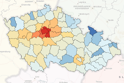

Colores sin clasificar
La simbología de colores sin clasificar es similar a la simbología de colores graduados en que se usa para hacer mapas de coropletas. Mientras que la simbología de colores graduados distribuye los datos en clases discretas con símbolos únicos, la simbología de colores de graduados sin clasificar distribuye un esquema de color de manera uniforme entre las entidades.
Simbología de color sin clasificar
La simbología de color sin clasificar asigna el color a un símbolo basándose en la posición relativa del atributo (o del valor de expresión) dentro del intervalo del esquema de color.
La simbología de colores sin clasificar puede basarse en un campo de atributo del dataset o se puede escribir una expresión de Arcade en la que generar los valores numéricos a simbolizar.
Más información sobre cómo escribir expresiones en lenguaje Arcade
