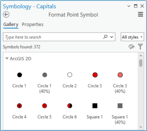

Cuando los datos de entidad se simbolizan por primera vez, se proporciona un símbolo predeterminado que aparece en el panel Contenido. Haga clic en el parche del símbolo para acceder al modo Formatear símbolo del panel Simbología.
Este modo tiene dos pestañas: Galería y Propiedades. Busque y aplique símbolos predefinidos en la pestaña Galería; use la pestaña Propiedades para realizar ajustes en el símbolo actual.
Modo Formatear símbolo del panel Simbología
Puede examinar la galería de símbolos para encontrar un símbolo o puede buscar símbolos escribiendo un término de búsqueda. La galería muestra símbolos del tipo actual (punto, línea, polígono o texto) que están contenidos en los estilos de proyecto o presenta los resultados de la búsqueda. La búsqueda devuelve símbolos de todos los estilos del sistema (los instalados con ArcGIS Pro) de forma predeterminada. Para limitar los resultados de la búsqueda a los símbolos de los estilos del proyecto exclusivamente, haga clic en el menú desplegable situado junto a la barra de búsqueda y elija Estilos del proyecto.
