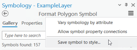

  1. Haga clic en un símbolo en el panel Contenido o en el panel Simbología para abrir el panel Dar formato al símbolo.
  2. En el panel Formatear símbolo, haga clic en el botón de menú de la esquina superior derecha y, a continuación, haga clic en Guardar símbolo como estilo.
    Vista de la opción Guardar símbolo en estilo en el modo Formatear símbolo del panel Simbología
