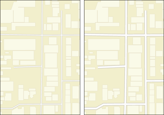

Un ejemplo habitual es ajustar el tamaño (anchura) del símbolo de línea utilizado para dibujar las calles. La primera imagen, más pequeña, muestra la anchura de un símbolo de línea para calles dimensionado adecuadamente en relación con los edificios a pequeña escala (alejado). Las imágenes más grandes que siguen muestran los mismos datos a mayor escala (ampliados). Si la anchura del símbolo de línea no cambia con el cambio de escala, como en la imagen de la izquierda, las calles parecen antinaturalmente estrechas en relación con los edificios y otros elementos cercanos. A escalas más pequeñas, las calles deben ser lo suficientemente estrechas como para que no se solapen ni interfieran con otras entidades más importantes sin dejar de proporcionar una indicación de densidad urbana. La imagen más grande de la derecha muestra los mismos datos y símbolos a la misma escala, pero ahora la anchura de las calles se dimensiona dinámicamente para dibujarse más grandes a escalas mayores (ampliadas).
Edificios y calles a 1:12.000
A una escala relativamente pequeña (1:12.000), el ancho de las calles tiene un tamaño adecuado en relación con los edificios.
Comparación de edificios y calles a 1:4.000 con variación de tamaño aplicada a la derecha
A una escala mayor (1:4.000), el ancho de las calles es demasiado estrecho en relación con los edificios (izquierda), a menos que se aplique un tamaño variable (derecha).

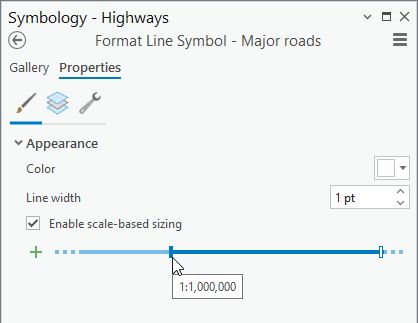

El tamaño basado en la escala se configura mediante un control deslizante basado en la escala en el modo Formatear símbolo del panel Simbología
El control deslizante representa todo el rango de escala, desde una escala infinitamente pequeña (muy alejada) en el extremo izquierdo del control deslizante hasta una escala grande de cero (muy ampliada) en el extremo derecho del control deslizante. La parte gruesa y oscura del control deslizante muestra el rango de escala visible de la clase del símbolo. Esto se basa tanto en el rango de escala de la clase de símbolos como en el rango de escala de toda la capa. Las partes más finas del deslizador muestran escalas fuera del rango de escala visible. Si el rango de escala visible no está limitado a escalas específicas para la clase de entidad correspondiente, todo el control deslizante es una línea gruesa y oscura.
Las propiedades básicas de un símbolo de línea con tamaño basado en escala activado se muestran en el panel Simbología.
A lo largo del deslizador de escala, pequeños rectángulos verticales indican los topes de escala, escalas específicas dentro del rango de escala. Pase el ratón sobre un tope para ver su valor de escala. Estos valores de escala vienen determinados por las escalas especificadas para el mapa. Consulte Escalas de mapa y propiedades de escala para personalizar la lista de escalas de mapa.
Se puede establecer un tamaño de símbolo diferente para cada tope de escala, para variar el tamaño del símbolo a lo largo del rango de escala. El tamaño entre topes se calcula linealmente entre los valores. Se muestran un mínimo de dos topes de escala, pero puede agregar más. Haga clic y arrastre un tope a lo largo del control deslizante para cambiar su escala, que se identifica en la información sobre herramientas.
Para establecer el valor del tamaño de un tope, haga clic en el rectángulo del tope. Un tope seleccionado es sólido; los topes no seleccionados son huecos. Con un tope seleccionado, defina el tamaño del símbolo a esa escala. Repita para las escalas adicionales.
Para una simple progresión lineal de tamaños a través del rango de escala visible, puede definir los tamaños de los símbolos solamente en las escalas más pequeña y más grande, respectivamente. El tamaño se interpreta de forma suave y lineal entre topes adyacentes. Para una progresión no lineal a través del rango de escala visible, agregue más topes intermedias a lo largo del deslizador para personalizar el tamaño del símbolo en esas escalas.
