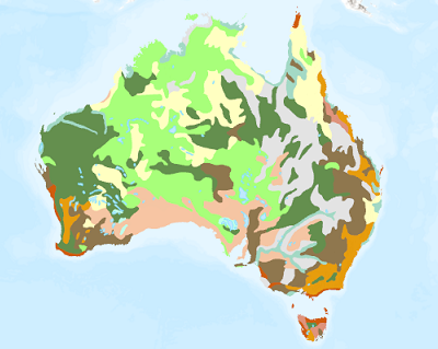

Un mapa de Australia que muestra los tipos de suelo en diferentes colores
Una capa de entidades de polígono dibujada con simbología de valores únicos para clasificar cada tipo de suelo en clases de símbolos con colores únicos.
