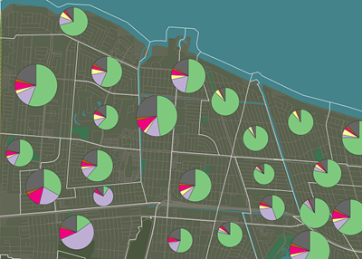

Mapa de distrito censal que utiliza simbología de gráfico circular
Los distritos censales de Nueva Orleans utilizan símbolos de gráfico circular para mostrar el porcentaje de etnicidad. El tamaño de los símbolos depende de la población total.
