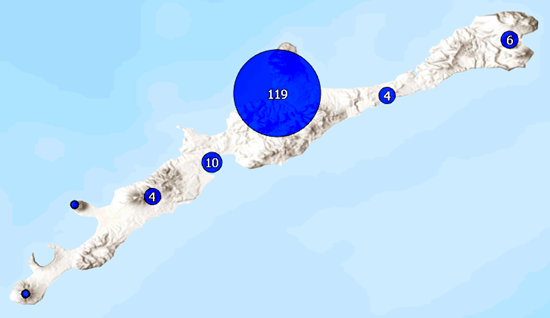

Ejemplo de un clúster grande, unos pocos clústeres pequeños y dos entidades sin clustering en un mapa
En este ejemplo de clustering de entidades, el clúster más grande contiene 119 entidades. Dos entidades de la izquierda permanecen sin agrupar.
